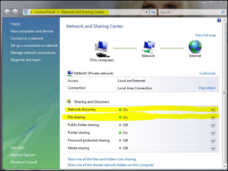

oi, glemte å si at kompisen min bruker Windows Vista. Hvordan aktiverer jeg fildeling på hans pc? Har IKKE vendt meg til vista så dere børe forklare nøye :p
Høyreklikk på "nettverk" og velg egenskaper.
har et bilde her som er veldig beskrivende om det fungerer. Postet det tidligere i en annen tråd.
posten finner du her
edit: det funket ikke å låne vedleggsID fra den andre posten. måtte laste opp på nytt.
Endret av valentino

Regner med du allerede har funnet maskinnavnet hans. Men jeg kan for sikkerhets skyld fortelle at du finner det ved å høyreklikke på "datamaskin" og velge egenskaper. Der står det i klartekst bak datamaskinnavn eller noe sånn.
Om du fremdeles er i tvil kan du bruke \\IP i stedet, der IP er kompisen din sin IP.
