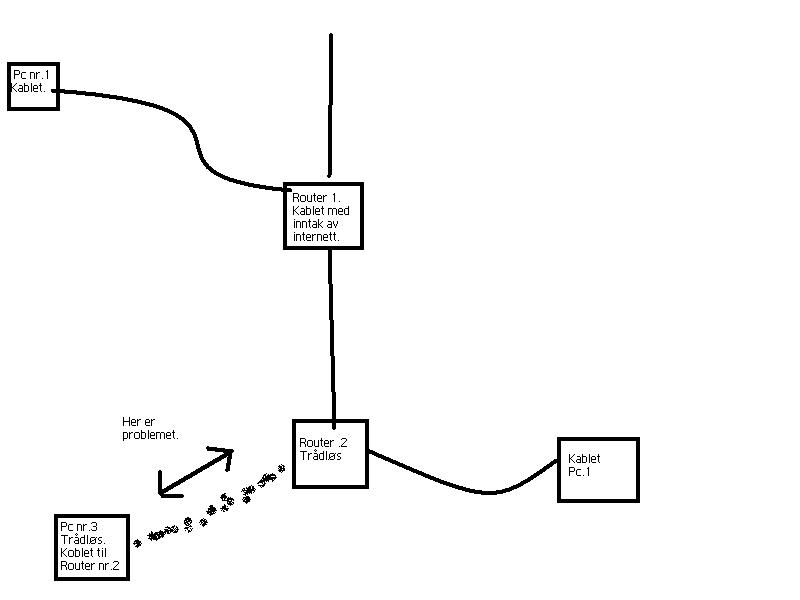

Teac Skrevet 5. juni 2007 Skrevet 5. juni 2007 (endret) Hei, har et problem der jeg har to routere på et nettverk. Den ene routeren er av type kablet linksys som internettet går inn i. Derfra går det en kabel til en annen router som er av typen trådløs. Kabelen fra router 1 ( kablet ) til router nummer 2 ( trådløs ) går fra vanlig switch port til switch port. Slik at det er mulig å koble seg på begge routerne og få internett. Tingen er det at jeg sliter med og få internett via den trådløse delen på router nr.2 ved og kjøre det trådløst. Kablet går fint men ikke trådøst. Hva skal til. Det kan være greit og vita at ip til router nr.1 = 192.168.10.1 router nr.2 = 192.168.10.1 Altså samme IP adresse. Noen som har mulighet og hjelpe litt her? Prøvde og tegne litt sånn at det blir litt letter og forstå. Klikk for å se/fjerne innholdet nedenfor Endret 5. juni 2007 av Teac
killerboy85 Skrevet 5. juni 2007 Skrevet 5. juni 2007 Hei, har et problem der jeg har to routere på et nettverk. Den ene routeren er av type kablet linksys som internettet går inn i. Derfra går det en kabel til en annen router som er av typen trådløs. Kabelen fra router 1 ( kablet ) til router nummer 2( trådløs ) går fra vanlig switch port til switch port. Slik at det er mulig å koble seg på begge routerne og få internett. Tingen er det at jeg sliter med og få internett via den trådløse delen på router nr.2 ved og kjøre det trådløst. Kablet går fint men ikke trådøst. Hva skal til. Det kan være greit og vita at ip til router nr.1 = 192.168.10.1 router nr.2 = 192.168.10.1 Altså samme IP adresse. Noen som har mulighet og hjelpe litt her? 8792526[/snapback] ta heller å gi router 2 192.168.10.2, kan bli krøll hvis begge har samme IP-adresse.
TriNitroToluen Skrevet 5. juni 2007 Skrevet 5. juni 2007 Hei, har et problem der jeg har to routere på et nettverk. Den ene routeren er av type kablet linksys som internettet går inn i. Derfra går det en kabel til en annen router som er av typen trådløs. Kabelen fra router 1 ( kablet ) til router nummer 2( trådløs ) går fra vanlig switch port til switch port. Slik at det er mulig å koble seg på begge routerne og få internett. Tingen er det at jeg sliter med og få internett via den trådløse delen på router nr.2 ved og kjøre det trådløst. Kablet går fint men ikke trådøst. Hva skal til. Det kan være greit og vita at ip til router nr.1 = 192.168.10.1 router nr.2 = 192.168.10.1 Altså samme IP adresse. Noen som har mulighet og hjelpe litt her? 8792526[/snapback] ta heller å gi router 2 192.168.10.2, kan bli krøll hvis begge har samme IP-adresse. 8792562[/snapback] Med to rutere på samme nett koblet med vanlig switchport og med samme ip, da blir det krøll.
Teac Skrevet 5. juni 2007 Forfatter Skrevet 5. juni 2007 Hei, har et problem der jeg har to routere på et nettverk. Den ene routeren er av type kablet linksys som internettet går inn i. Derfra går det en kabel til en annen router som er av typen trådløs. Kabelen fra router 1 ( kablet ) til router nummer 2( trådløs ) går fra vanlig switch port til switch port. Slik at det er mulig å koble seg på begge routerne og få internett. Tingen er det at jeg sliter med og få internett via den trådløse delen på router nr.2 ved og kjøre det trådløst. Kablet går fint men ikke trådøst. Hva skal til. Det kan være greit og vita at ip til router nr.1 = 192.168.10.1 router nr.2 = 192.168.10.1 Altså samme IP adresse. Noen som har mulighet og hjelpe litt her? 8792526[/snapback] ta heller å gi router 2 192.168.10.2, kan bli krøll hvis begge har samme IP-adresse. 8792562[/snapback] Med to rutere på samme nett koblet med vanlig switchport og med samme ip, da blir det krøll. 8792617[/snapback] Stemmer det. Nå har jeg endret ip på routrer 2 og nå kan jeg åpne begge to router sidene. 192.168.10.2 og 192.168.10.1 Skal teste om den trådløse fungerer på router nr.2
Teac Skrevet 5. juni 2007 Forfatter Skrevet 5. juni 2007 Bærbar og stasjonær på nett. Det fynket utmerket. To routerer i nett. Tusen takk folkens
