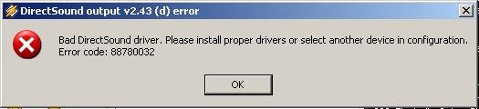

For noen få dager siden bestemte jeg meg for å la min gamle Toshiba-laptop stå på over natten da den holdt på med en usedvanlig treg nedlasting. Morgenen etter var den fremdeles ikke ferdig, så jeg åpnet Winamp for å høre på litt musikk. Da jeg trykket "play" fikk jeg denne feilmeldingen, og ingen lyd.

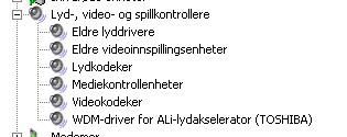

Jeg har prøvd å klikke meg inn på kontrollpanelet, også lydkortet for å oppdatere driver, men det er så mange valg, jeg vet ikke hva jeg skal velge.

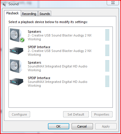

Først og fremst bør du sjekke at rett device er satt som default:
Gå til kontrollpanelet og lyd/sound. Trykk på den du bruker og sett som default. Hvis du ikke vet hvilken prøver du deg frem. Programmet du bruker til å spille av lyd med må startes på nytt etter du har trykket ok.
(Bruker vista, men antar det ser ganske likt ut i xp)
