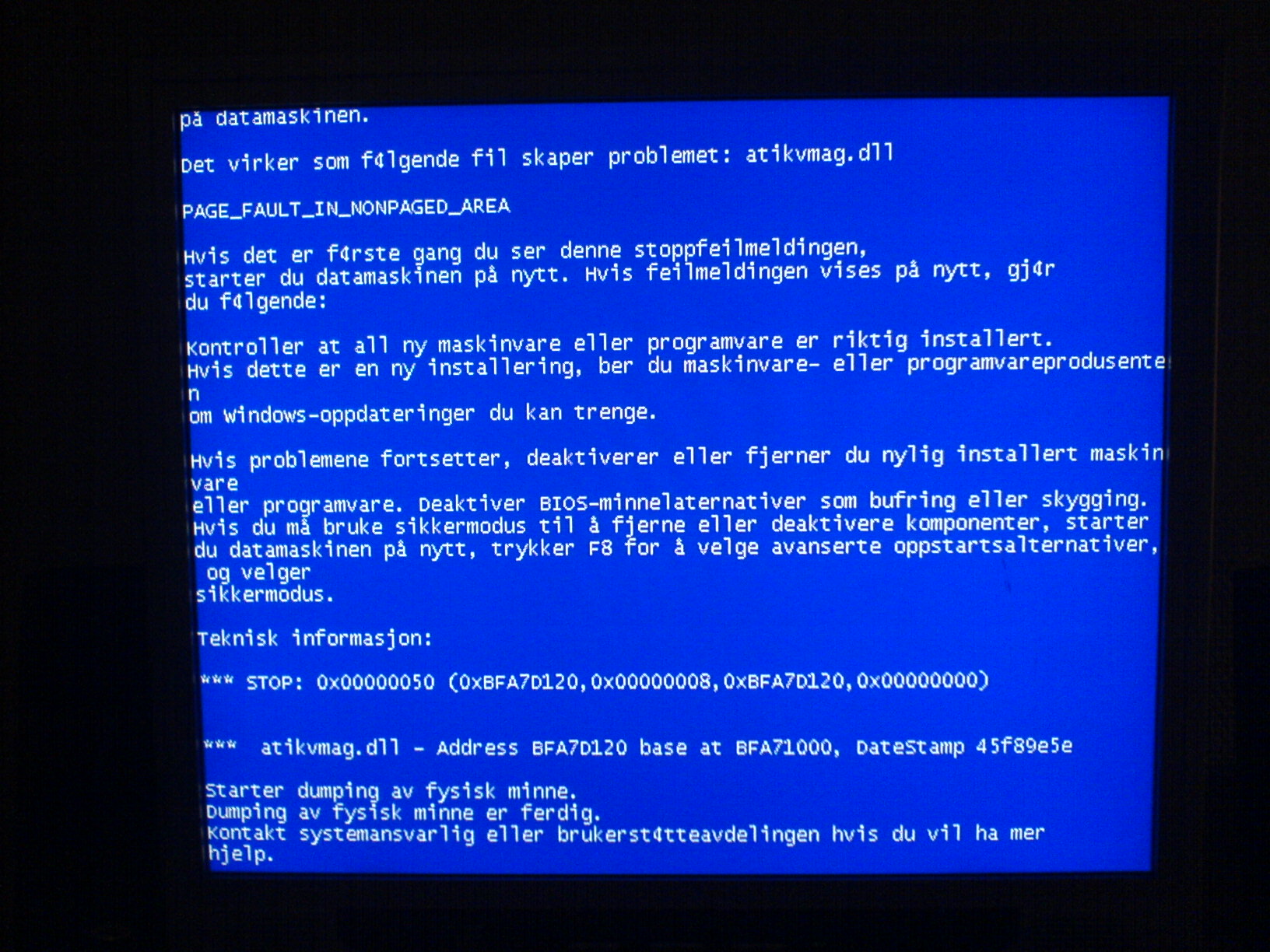

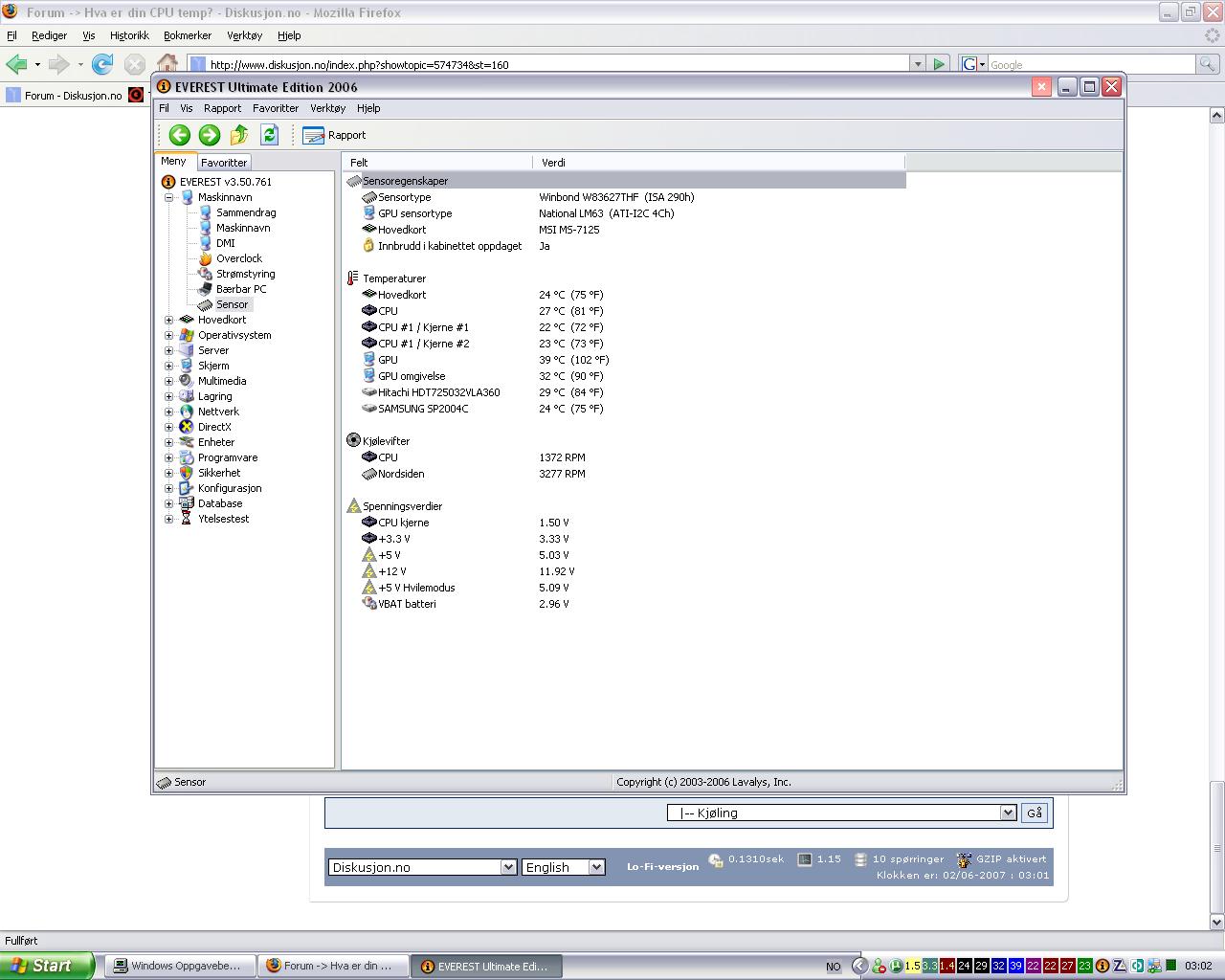

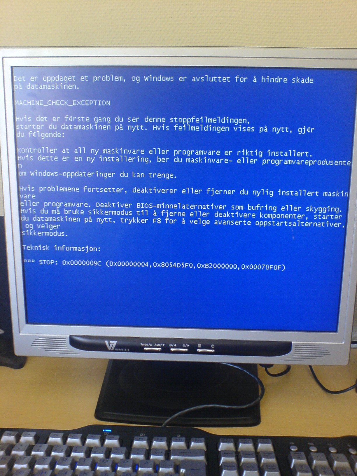

Brian Skrevet 3. juni 2007 Skrevet 3. juni 2007 (endret) hei Ny emnetittel og oppdatering i de siste postene. Problemet er at pc'n fryser mildt sagt hele tiden. Da jeg skulle spille litt crashday i stad, så kunne jeg spille maks 3min før det klikka, altså bildet frøys seg, og det kom en horribel skrape/kvinelyd ut av headsettet. Dette skjedde gjentatte ganger, tror jeg prøvde 5-8 ganger før jeg ble drittlei. Men ved en av gangene da det klikka, så ble bare skjermen helt plutselig svart og det stod no signal. Musikken fortsatte litt etter dette noe som muligens kan tyde på at det ikke hadde klikket, men at noe hadde skjedd med skjermkortet, noe som bare er en tanke fra min side. Det må jo være en grunn til at dette skjer nesten systematisk hver eneste gang. Legger ved en blåskjerm jeg fikk tidligere i uka da jeg spilte Live For Speed. Temperaturene kan heller ikke være problemet, her er et bilde fra everest med idle temperaturer. 21,9 grader i rommet akkurat ved denne målinga, så det kjøler godt nok. Endret 11. juni 2007 av Brian_N
Lars Dongeri Oppholdsnes Skrevet 3. juni 2007 Skrevet 3. juni 2007 http://www.google.no/search?q=atikvmag.dll...lient=firefox-a Google sier at det trolig er problemer med CPU, minne eller powersupply. Hvis du overklokker så klokk ned igjen. Har du nok strøm fra powersupply?

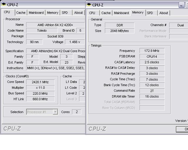

Brian Skrevet 3. juni 2007 Forfatter Skrevet 3. juni 2007 (endret) CPU'en er en X2 4200+ @2,8ghz, og selv ved den hastigheten er den dønn stabil i flere timer. Nå kjører jeg den på 2,4ghz, noe som burde gå uten problemer. Har en Hiper 580w psu, så den bør klare å levere. Såpass lite er pc'n klokket nå, nesten underklokket. Endret 3. juni 2007 av Brian_N
Lars Dongeri Oppholdsnes Skrevet 3. juni 2007 Skrevet 3. juni 2007 Har du flere minnebrikker så kan du prøve de en og en.

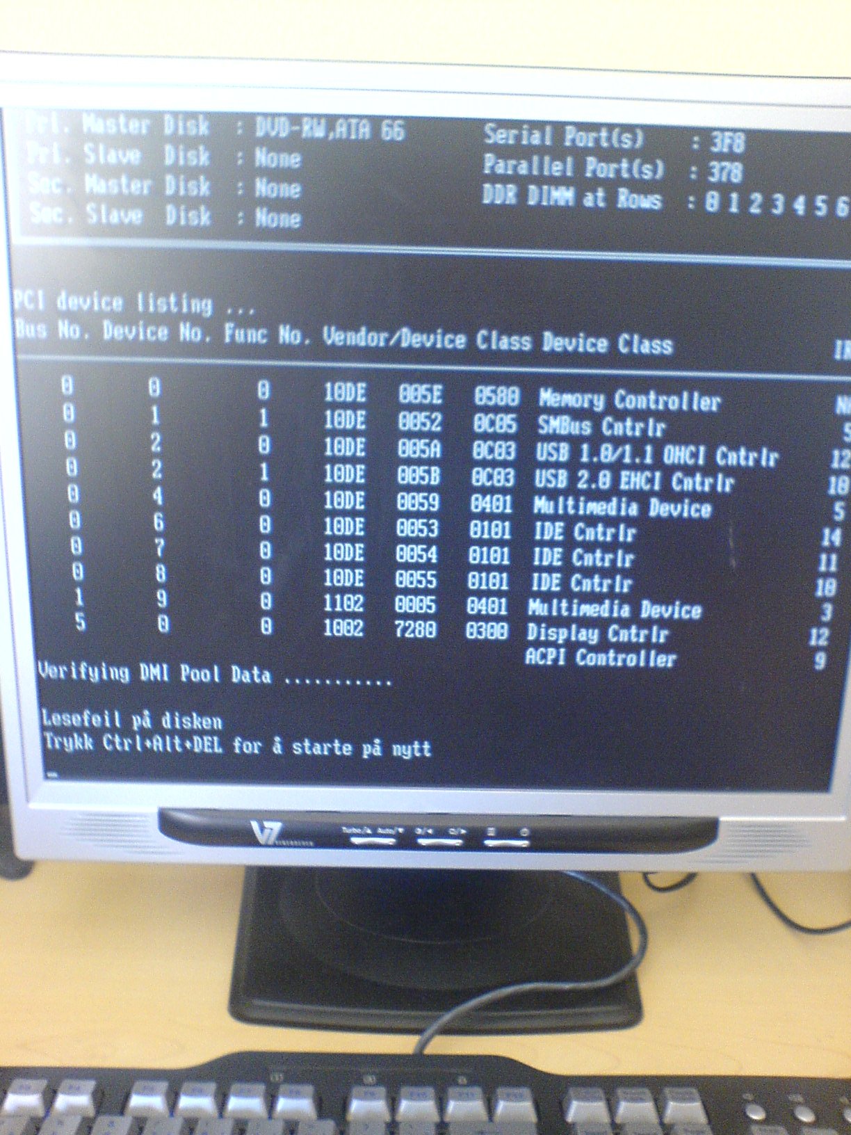

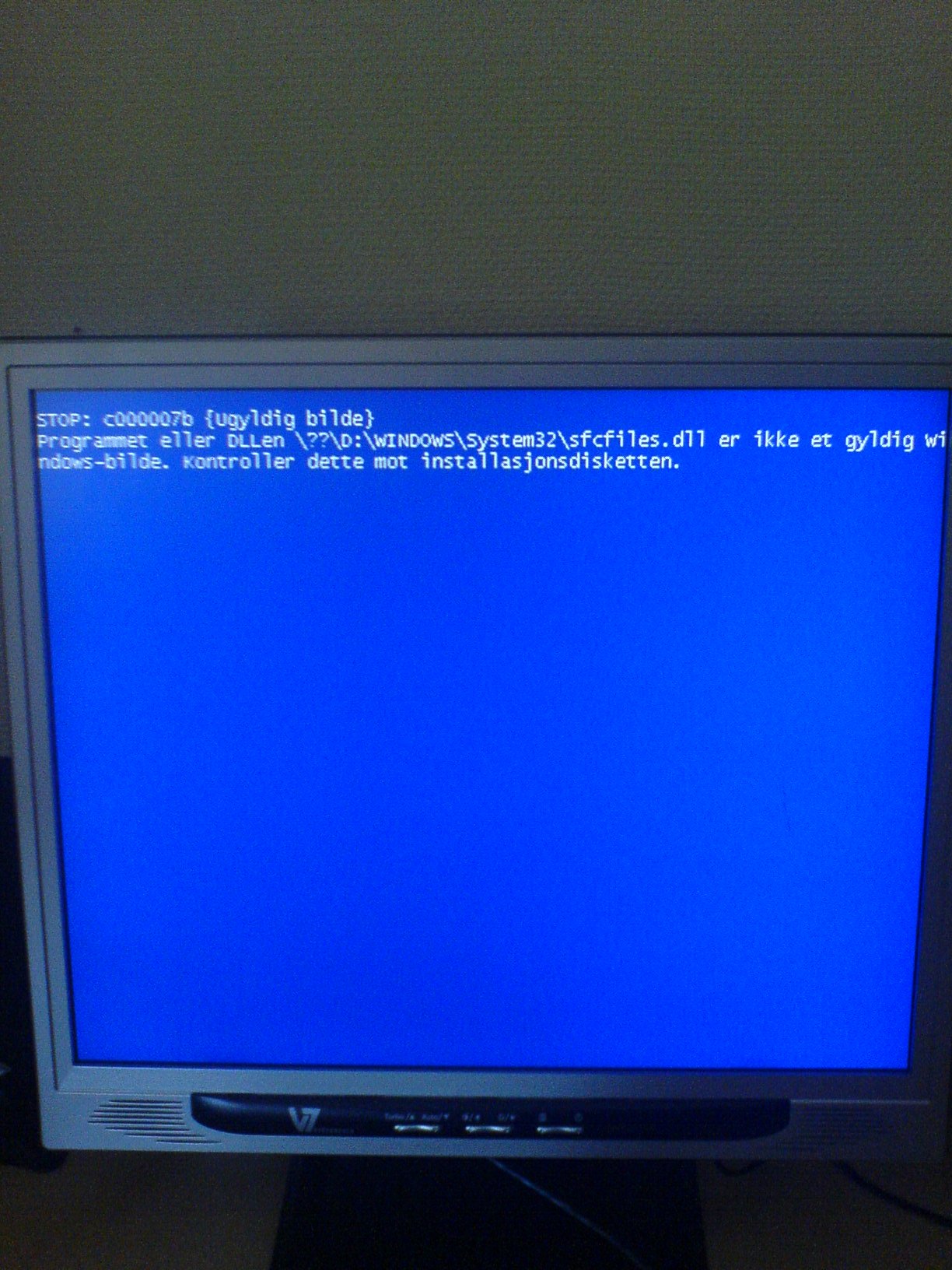

Brian Skrevet 4. juni 2007 Forfatter Skrevet 4. juni 2007 (endret) Vil bare oppdatere litt hver, og det løste seg midlertidlig rett etter du svarte. Jeg kunne spille og alt fungerte som det skulle. Fikk en rar blåskjerm til, men den var heller mangelfull og rar. Men da jeg i dag skulle slå på pc'n, så startet den fint først, og jeg satt å kikka litt på nett da det pluteslig frøys seg. Så jeg restarta og da slo denne blåskjermen mot meg to ganger. Den tredje gangen kom denne beskjeden opp på skjermen. Så jeg trodde først harddisken hadde gått fyken så etter at jeg hadde slengt ut noen stygge gloser, så tenkte jeg å begynne med det enkleste først. Så da måtte jeg ta frem den fryktede xp cd'n, og reparerte os'et. Siden den fant harddisken og windowsen som lå fra før på harddisken, så konkluderte jeg med at problemet muligens ikke lengre var realtert til hardware, men os'et. Så langt fungerer det, men har ikke hatt tid til å teste den skikkelig enda, men skal få gjort det senere. Endret 4. juni 2007 av Brian_N

Brian Skrevet 5. juni 2007 Forfatter Skrevet 5. juni 2007 (endret) Ny oppdatering! I går kveld klikka pc'n igjen og den samme beskjeden som på det siste bildet jeg posta kom opp nok en gang. Så jeg prøvde å reparere en gang til, men det funket ikke, og jeg fikk blåskjerm! rett før repareringa var fullført. Det hele fortsatte med at windowsen stod og loadet i det evige, og først etter sikkert 30 restarter så kom jeg inn i windowsen. Men der kom et nytt problem, nemlig at pc'n restartet helt uten videre etter 10sek kansje, hver bidige gang, til og med i safe mode. Så i dag da jeg kom hjem formaterte jeg, altså ikke reparerte med slettet hele os partisjonen og la inn på nytt. Etter dette fungerte alt som en drøm helt frem til nå nettopp. Det som nettopp skjedde var at jeg skulle spille flatout 2, og først frøys spillet seg to ganger. Den tredje gangen kom det et høyt pip fra pc'n som varte i det evige, altså et kontinuerlig pip. Så jeg mistenker at det kansje kan være noe hardwarefeil noen plass, eller? Edit: kjører forresten på stock hastighet på hele systemet nå, så klokkingen kan ikke stå for dette. Endret 5. juni 2007 av Brian_N

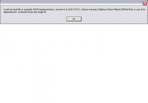

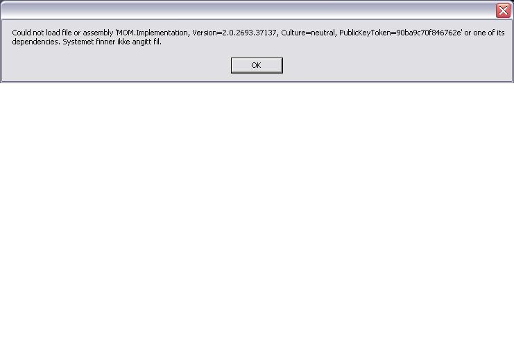

Brian Skrevet 5. juni 2007 Forfatter Skrevet 5. juni 2007 I tillegg så kommer denne meldingen opp ved hver oppstart.
