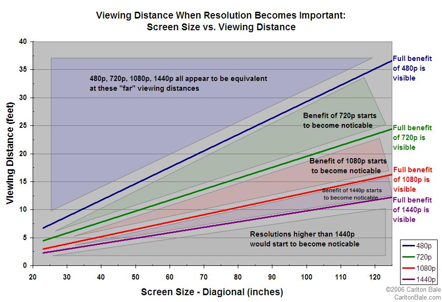

Siden jeg sitter ganske langt unna TV'en (ca. 3 meter, se graf), har jeg bestemt meg for at oppløsningen 720p holder i massevis.

Spørsmålet det hele står på, er om jeg virkelig ser forskjell på 720p og 1080p når jeg sitter 2-3 meter unna en 46"...
