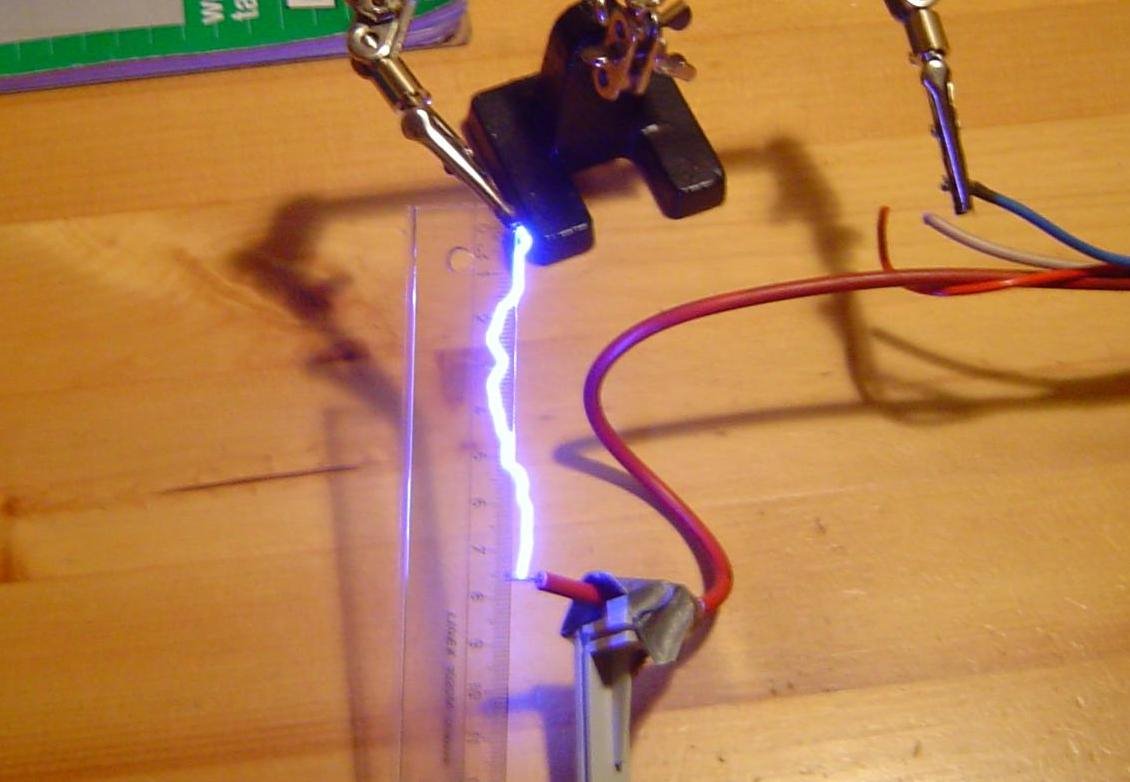

uzzors2k Skrevet 31. mai 2007 Skrevet 31. mai 2007 (endret) og bare så du vet det liksom: antar at gnisten går gjennom luft: 3*10^6 V/m * 0,01 m = 30 000 Volt altså for å lage gnisten på 1 cm trengs det 30kV. 8744619[/snapback] Det gjelder bare for gnister mellom to runde kuler med svær radius. Altså mellom to nesten helt flate flater. Hvis det er to spisse elektroder er det nærmere 1kV per 1.1 mm. Så ca. 10kV per cm. Ellers hadde dette vært 225kV, noe som hadde garantert ødelagt flyback trafo'en på stedet. Glemte nesten å gi deg et tips nahoy, prøv en 555 driver. Jeg fikk saftig 1 cm gnister med denne driv-kretsen. Endret 31. mai 2007 av uzzors2k
Dr_VingTor Skrevet 31. mai 2007 Skrevet 31. mai 2007 Det kan hende det, gikk bare ut fra breakdown spenning for luft jeg. en annen ting er jo at med engang gnisten er der vil spenningen falle betraktelig pga at den ikke går igjennom luft, men igjennom plasma (så vidt jeg husker) som har lavere breakdown spenning enn luft. fett bilde!

uzzors2k Skrevet 31. mai 2007 Skrevet 31. mai 2007 en annen ting er jo at med engang gnisten er der vil spenningen falle betraktelig pga at den ikke går igjennom luft, men igjennom plasma (så vidt jeg husker) som har lavere breakdown spenning enn luft. fett bilde! 8748927[/snapback] Jepp, og takk! Du kan bruke en LCM7555, selv bruker jeg NE555 som er litt billigere. En stor kondensator på strømkilden er en god idé. 4700µF duger. Den andre kondensatoren kan være 0.1µF, som denne.

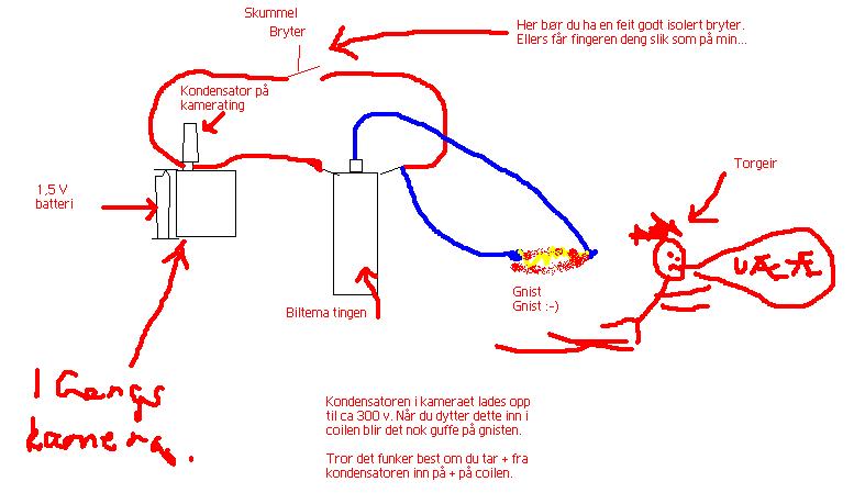

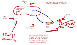

nahoy Skrevet 31. mai 2007 Forfatter Skrevet 31. mai 2007 Snakket med fetteren min som har gjort det på en veldig lur og billig måte. Han har koblet coilen på kondensatoren til en blits i et engangskamera. Se på den fine tegningen.

nahoy Skrevet 2. juni 2007 Forfatter Skrevet 2. juni 2007 Problemet med bare blitz, er at det er utrolig vanskelig å stille inn punktene som det skal gnistes mellom. De er nødt til å være så sykt nærme hverandre. Satte sammen kamerablitz og coil i dag, og resultatet var veldig bra, gnisten går 2-3 cm.
