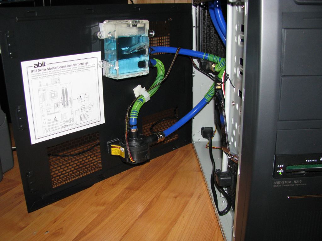

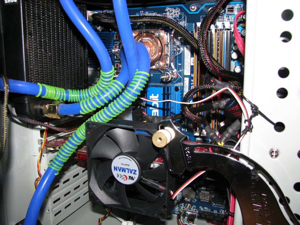

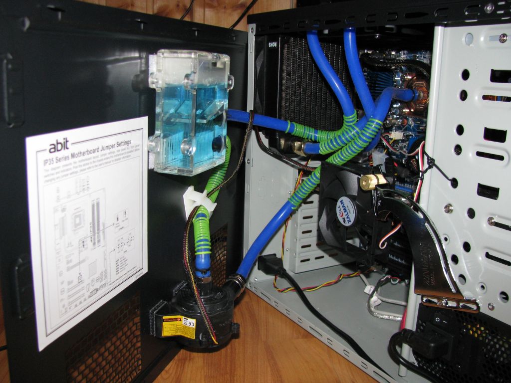

Som utlovet over kommer bildene på den andre "mini-ATX-riggen" (3RSystem AirKhan).
Her er det to stk 120mm raddiser (en på toppen) og deler fra ett par andre "slaktede" kit. :)

Hvordan har du festet pumpen? Ser at det er en slags borrelås, men har du limt den fast til pumpen?
Borrelås fra Claes. :) Disse har jo "borrer" på en side, lim på den andre.
Funker helt fint
Sitter godt, men ikke verre enn at det er lett å demontere/montere dersom det er nødvendig.

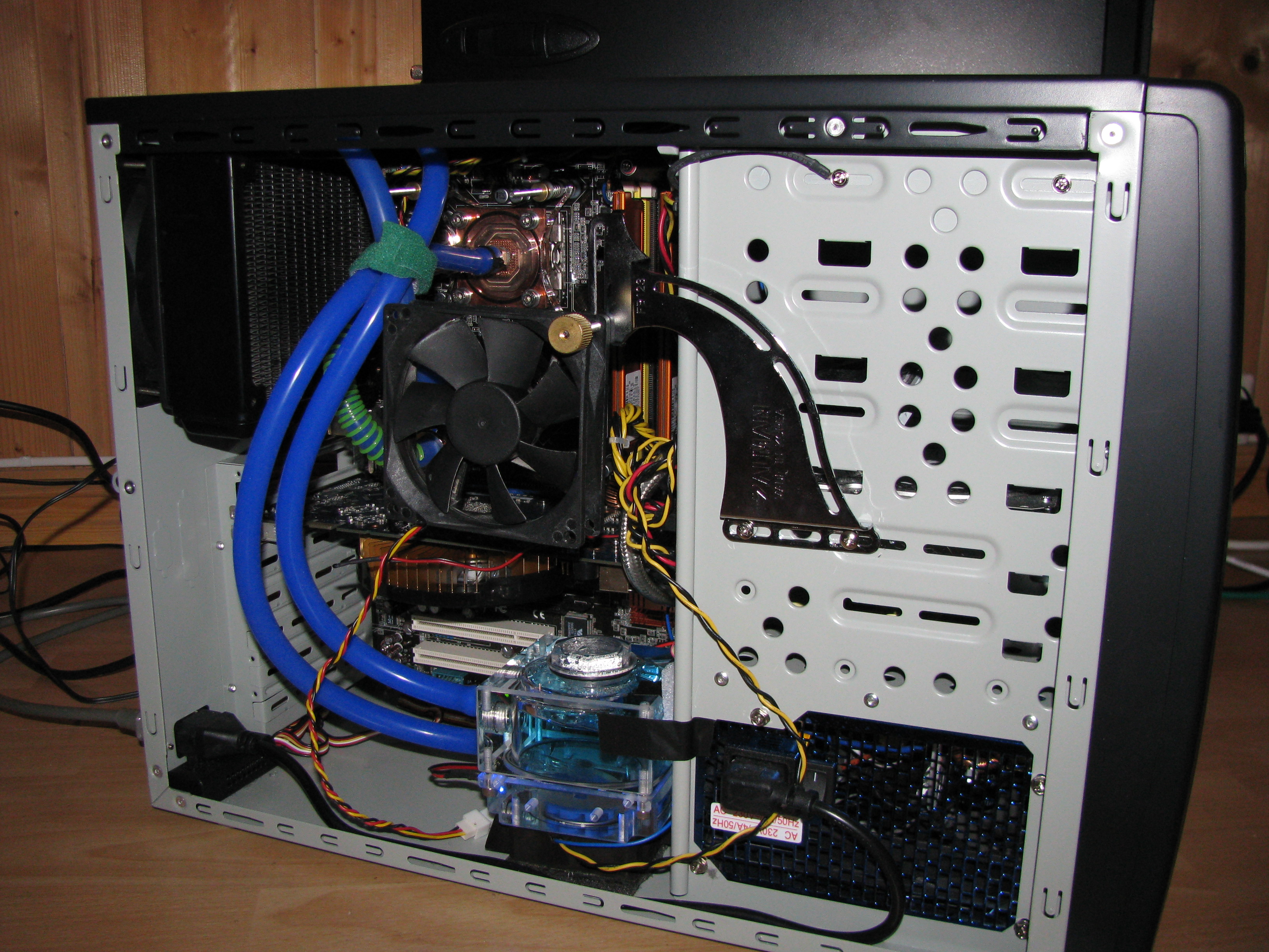

Denne riggen demonstrer hvor viktig radiatorer/vifter er i en vannkjølingsrigg.
Med kun en "extreme" 120mm og medfølgend 1300rpm vifte lå kjernetemps på ca. 48 idle og 65 load (3.2Ghz/1.35VCore).
Med en "extreme" 120mm + papst 800-1700 montert(skåret ut) i toppen sank temperaturer 10/15 grader!! (idle/load).
(Orignal 120mm vifte i bakkant byttet ut med Zalman 800-2000rpm).

Zalman-slanger?
Ja. Det er favoritten min blant slanger (ikke så dyre som diverse andre silikonbaserte slanger).
Eneste "minuset" er at de kun fåes i 3/8" (egentlig 5/16 - 1/2), dvs. noe trange.
