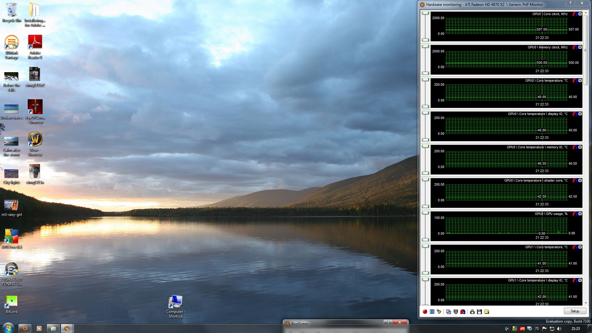

monterte nettop et externt Vannkjøling system for å bli kvitt suse lydene fra grafikk kortene.
Dette er hva jeg endte opp med:
Neste på agendaen: Kabelsortering!
Temperaturen på varmeste Føler på ene korte var 95grader den har nå sunket til 65.
snakker om forskjell. GPU ene ligger på rundt 40 - 50 alt ettersom romtemperatur.post-143171-1249586725_thumb.jpg
Kjølingen består av 2x Koolance 4870x2 blokker og Exos-2.5 extern kit og slanger fra Tess.
