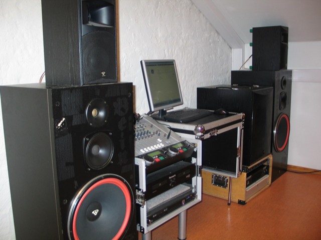

stedgar Skrevet 30. mai 2007 Forfatter Skrevet 30. mai 2007 (endret) Spute etter diskant til DC-15 på HiFi Klubben, men de sa at den var utgått. Dro innom Eltek idag. Vi fant Seas 27TDF-H1211 som kanskje kan brukes. Fysisk så de ut til å passe til trakten som er skrudd på foran. Men de var 6 og ikke 4 ohm. Men så var det det at i går kveld måtte jeg bare skru fra hverandre diskanten for å se hva som hadde skjedd. Det var ingen feil å se. Satte nytt blad på skalpellen og skrapte av litt isolasjon på strategiske steder. Målte meg fram til at det ikke var forbindelse mellom den myke "tykke" ledningen fra den ene terminale og den tynne spoletråden. Litt mere skraping og fram med loddebolten. Så litt lakk og skru sammen. Vips, diskanten virket igjen og jeg kunne ikke høre foskjell i forhold til den andre. Hvis reparasjonen ikke holder, kjøper jeg 2 seas elementer. Verd et forsøk. Bilde av partyanlegget mitt. Endret 30. mai 2007 av stedgar
