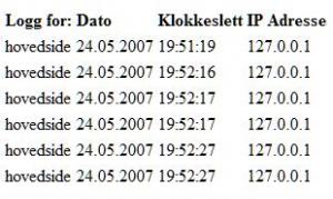

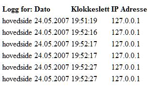

peace2 Skrevet 24. mai 2007 Forfatter Skrevet 24. mai 2007 (endret) nå funka det bra:D Men en ting ,se på bildet under. Hver gang jeg flasher index.php så skrives ip adressen på nytt. Er det lett å få sperra det? sånn at enten det blir tidsbestemt ( feks. samme ip kan logges max en gang per time) eller at det blir engangs IP med bare dato /kl slett som oppdateres. (hindre spam) lurer på om det blir vansklig å lage det slikt? takk for hjelpen Endret 24. mai 2007 av xox
Gjest Slettet+142 Skrevet 24. mai 2007 Skrevet 24. mai 2007 Oi. Jeg trodde jeg lagde skriptet slik at samme ip ikke skulle lagres flere ganger, men oppdatere dato/kl jeg :/ *Fikse, Fikse*
peace2 Skrevet 24. mai 2007 Forfatter Skrevet 24. mai 2007 (endret) Oi. Jeg trodde jeg lagde skriptet slik at samme ip ikke skulle lagres flere ganger, men oppdatere dato/kl jeg :/ *Fikse, Fikse* 8693026[/snapback] oi da :/, men det var en god idee å lagre ip-en kun en gang! for håpe at det funker Endret 24. mai 2007 av xox

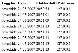

peace2 Skrevet 24. mai 2007 Forfatter Skrevet 24. mai 2007 (endret) Fungerte fint hos meg 8693728[/snapback] hmm , jeg har brukt easyPHP til testinga , men kan prøve å lasteopp den å se , sikker på at du har sendt den endelige koden? Edit: Nå har jeg brukt både easyPHP og home.no.net , og begge virker på samme måte Endret 24. mai 2007 av xox
Gjest Slettet+142 Skrevet 24. mai 2007 Skrevet 24. mai 2007 Poster begge kodene på nytt for sikkerhets skyld jeg Kode 1: <?php define("SKILLE", "|-_-.-_-|"); if(!is_file("logg.txt")){ $fp = fopen("logg.txt", "w"); fwrite($fp, ""); fclose($fp); } $found = false; $fil = file("logg.txt"); foreach($fil as $nr => $linje){ $l = explode(SKILLE, $linje); $ip = ""; $ip = $l[3]; $ip2 = ""; $ip2 = $_SERVER['REMOTE_ADDR']; if($ip == $ip2){ $found = true; echo "IP Allerede i logg"; $foran = array(); foreach($fil as $id=>$val){ if($id==$nr) continue; $foran[$id]= $val; } $nylinje = $l[0].SKILLE.date("d.m.Y").SKILLE.date("H:i:s").SKILLE.$l[3]; $foran[$nr] = $nylinje; $fp = fopen("logg.txt", "w"); fwrite($fp, implode("\n", $foran)); fclose($fp); unset($fp, $foran, $nylinje, $id); break; } //else echo '<pre>'.print_r($l, 1).'</pre><br>'; } if(($fp = @fopen('logg.txt', 'a')) && !$found) { $streng = ''; $streng .= 'hovedside'; // Logg For $streng .= SKILLE; $streng .= date("d.m.Y"); // Dato $streng .= SKILLE; $streng .= date("H:i:s"); // Klokkeslett $streng .= SKILLE; $streng .= $_SERVER['REMOTE_ADDR']; // IP $streng .= "\n"; fwrite($fp, $streng); fclose($fp); } ?> Kode 2: <?php echo '<br><br><br>'; define("FILSKILLE", "|-_-.-_-|"); $fil = file("logg.txt"); $antall = count($fil); echo '<table>'."\n"; echo '<tr><td><b>Logg for:</b></td><td><b>Dato</b></td><td><b>Klokkeslett</b></td><td><b>IP Adresse</b></td></tr>'."\n"; foreach($fil as $linje){ $line = explode(FILSKILLE, $linje); echo '<tr><td>'.$line[0].'</td><td>'.$line[1].'</td><td>'.$line[2].'</td><td>'.$line[3].'</td></tr>'; echo "\n"; } echo '</table>'; ?>
