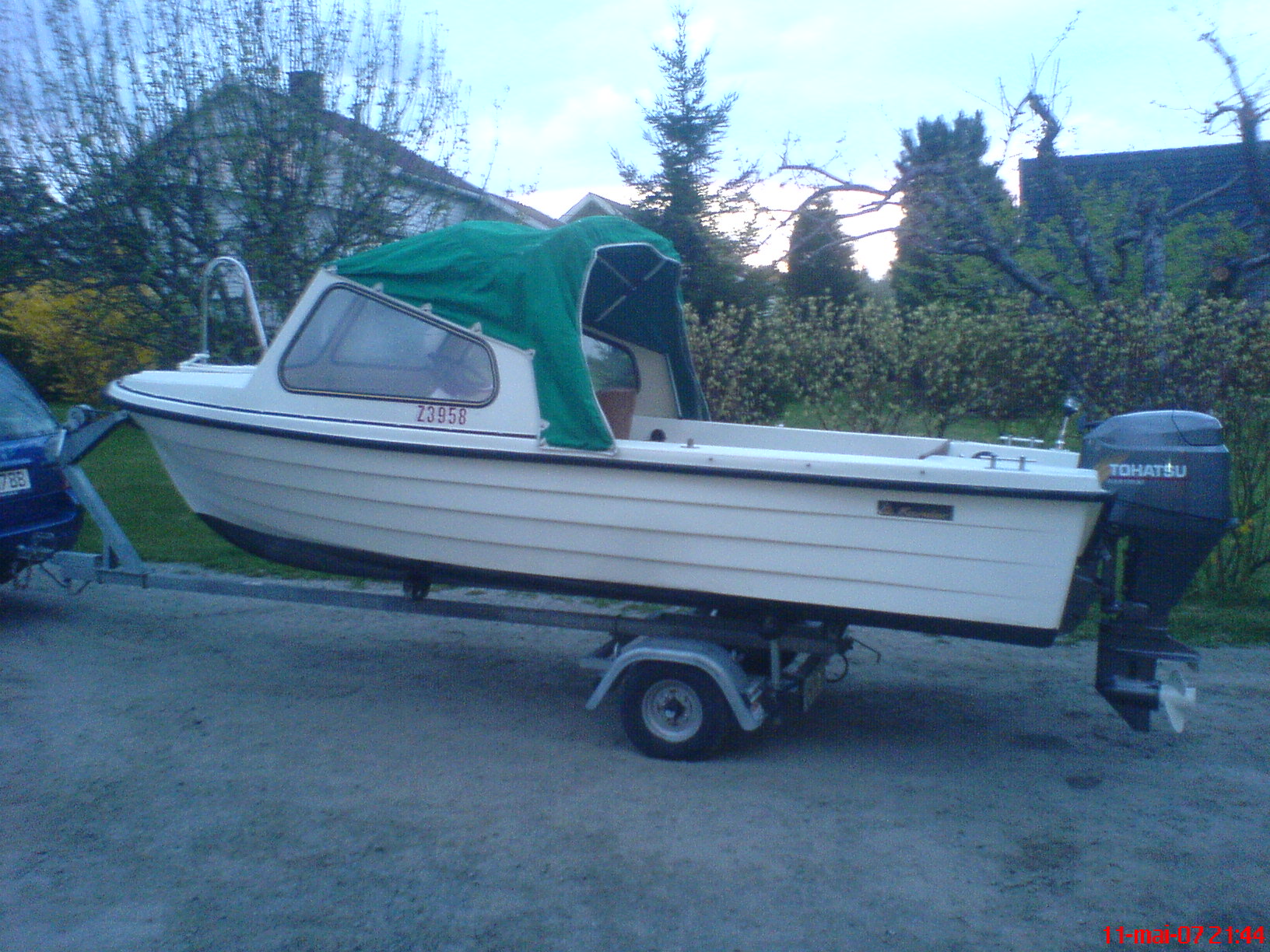

Må si at dagen min startet veldig bra i dag...jeg kom ned til brygga og fikk se at halve båten min lå under vann:(.Etter mye kødd fikk jeg den opp,men hva gjør je med motoren?Har ligget under vann i ca 12 t tror jeg.
Motortype:Tohatsu 25 hk firetakter.

Dynk han den elektriske typen crc, skift olje, og start han opp og la han gå vel og lenge. Derpå alle skift olje på motoren.
Om det var saltvann er hadde det lønt seg å gjort det umiddelbart etter du kom opp.
Det var mitt tips.
Lykke til, må la oss får høre videre hvordan det går/gikk
Mvh kenbjork
Det er ferskvann...Takker for alle svar...følger rådet til kenbjork,for det var omtrent det som sto i instruksjonsboka!
