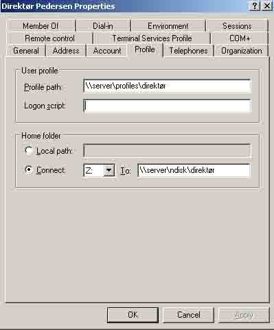

Running Skrevet 23. mai 2007 Forfatter Skrevet 23. mai 2007 (endret) OK,nå er all brukere lagt inn med CSVDE og passord og profilpath lagt inn med DS(dsquery og dsmod). Jeg skal ha My documents,Homefolder og Profiles på serveren. Jeg har lagt profilmappe på på serveren med full control til Everyone slik at brukeren kan logge inn med denne profilen.Men hvordan gjør jeg at brukernes My Documents og Homefolder ligger på serveren også? Er litt usikker på hvordan Home folder under Profile på brukerens egenskaper fungerer,jeg har valget mellom Local path og connect som også har en stasjonsbokstav fungerer?Gjelder denne stasjonsbokstaven en stasjon på serveren? Blir stien under homefolder en mappe jeg skal lage på serveren,hva legger seg på homefolder fra brukeren?Noen som kan forklare meg llitt om dette? Kjørte nesten det samme prosjektet i fjor. Du er i fra It-akad? Det holder med å kjøre serveren som router og dhcp. Den router imellom direkte connected subnets så du slipper routing protocol. VM har software switch men du kan ikke lage vlan, hvis du bruker VM Workstation. Du mener jeg kan bruke flere sunbnet på klientene og serveren vil automatisk forstå de siden den deler ut subnettene med DHCP? Hvordan kjører jeg serveren som ruter?Håper det ikke er veldig komplisert. Endret 23. mai 2007 av Running

valentino Skrevet 23. mai 2007 Skrevet 23. mai 2007 Jeg skal ha My documents,Homefolder og Profiles på serveren.Jeg har lagt profilmappe på på serveren med full control til Everyone slik at brukeren kan logge inn med denne profilen.Men hvordan gjør jeg at brukernes My Documents og Homefolder ligger på serveren også? Er litt usikker på hvordan Home folder under Profile på brukerens egenskaper fungerer,jeg har valget mellom Local path og connect som også har en stasjonsbokstav fungerer?Gjelder denne stasjonsbokstaven en stasjon på serveren? Blir stien under homefolder en mappe jeg skal lage på serveren,hva legger seg på homefolder fra brukeren?Noen som kan forklare meg llitt om dette? 8682533[/snapback] Den øverste er profilen til brukeren. Den kan du velge hvor du vil legge. Det skal være mulig å redigere malen for opprettelse av bruker, men jeg vet ikke hvor man gjør dette. Da kan du iallefall sette %username% som wildcard slik at du slipper å måtte skrive dette på hver eneste profil. Home folder er en nettverksstasjon som vises som en harddisk i "min datamaskin" hos brukerne. Alle filene som blir lagret her blir lagret rett på serveren. Du kan også her bestemme nøyaktig hvor du vil legge den og bruke %username% som wildcard. Tror du må opprette hovedmappene på serveren før du legger inn brukerprofiler. Min erfaring er at profilmappen fikser rettigheter automatisk slik at ingen andre brukere har tilgang til denne mappen. Da jeg satt inn nettverksstasjon fikk alle tilgang og jeg måtte manuelt redigere tillatelsene for å få det slik jeg ville. Regner med dette kan styres automatisk, men jeg har ikke kunnskaper nok til å gjøre dette.

Running Skrevet 23. mai 2007 Forfatter Skrevet 23. mai 2007 (endret) Den øverste er profilen til brukeren. Den kan du velge hvor du vil legge. Det skal være mulig å redigere malen for opprettelse av bruker, men jeg vet ikke hvor man gjør dette. Da kan du iallefall sette %username% som wildcard slik at du slipper å måtte skrive dette på hver eneste profil. Home folder er en nettverksstasjon som vises som en harddisk i "min datamaskin" hos brukerne. Alle filene som blir lagret her blir lagret rett på serveren. Du kan også her bestemme nøyaktig hvor du vil legge den og bruke %username% som wildcard. Tror du må opprette hovedmappene på serveren før du legger inn brukerprofiler. Min erfaring er at profilmappen fikser rettigheter automatisk slik at ingen andre brukere har tilgang til denne mappen. Da jeg satt inn nettverksstasjon fikk alle tilgang og jeg måtte manuelt redigere tillatelsene for å få det slik jeg ville. Regner med dette kan styres automatisk, men jeg har ikke kunnskaper nok til å gjøre dette. Takker,det har ordnet seg men ikke MYdocuments. Profil mappa må tildeles full control til Everyone på sharing for at det skal funke,fikk det bekreftet av boka og at det ikke fungerte i stad med read. Endret 23. mai 2007 av Running
valentino Skrevet 23. mai 2007 Skrevet 23. mai 2007 Jeg mener å huske at profilen som lastes opp til serveren inneholder blant annet mine dokumenter, skrivebord og andre programinstillinger. Da vi brukte Win2003 R2 i høst ble det iallefall lastet opp. Merkelig at det ikke fungerer for deg.
Running Skrevet 23. mai 2007 Forfatter Skrevet 23. mai 2007 (endret) Jeg mener å huske at profilen som lastes opp til serveren inneholder blant annet mine dokumenter, skrivebord og andre programinstillinger.Da vi brukte Win2003 R2 i høst ble det iallefall lastet opp. Merkelig at det ikke fungerer for deg. 8683693[/snapback] Jo du har rett i det jeg fikk sjekket det fra brukerens konto gjennom å browse gjennom entire nework og inn i serveren. Jeg måtte ta ownership selv om jeg var administrator på serveren for å se det. Vil det si at brukerene får Mydocuments på serveren og lokalt slik at de kan synkroniseres med offline folders? Endret 23. mai 2007 av Running
valentino Skrevet 23. mai 2007 Skrevet 23. mai 2007 Slik jeg har forstått det vil profilen synkroniseres når brukeren logger av maskina. Når brukeren deretter logger på en annen maskin vil den oppdaterte profilen bli lastet ned. Skjønner ikke helt hva du mener med offline folders da jeg nå beveger meg på grensen av det jeg kan av win2003. Det at du som administrator må ta eierskap over mappen er akkurat det samme som jeg opplevde. Det er egentlig helt supert for det er egentlig bare brukeren som skal ha tilgang til sine filer, om ikke spesielle forhold tilsier noe annet. Det burde være slik på nettverksstasjonen til brukeren også om alle har hver sin. Du kan eksprimentere med quota for å begrense brukerens mulighet å ta all harddiskkapasitet på serveren.
Running Skrevet 23. mai 2007 Forfatter Skrevet 23. mai 2007 (endret) Slik jeg har forstått det vil profilen synkroniseres når brukeren logger av maskina. Når brukeren deretter logger på en annen maskin vil den oppdaterte profilen bli lastet ned. Skjønner ikke helt hva du mener med offline folders da jeg nå beveger meg på grensen av det jeg kan av win2003. Det at du som administrator må ta eierskap over mappen er akkurat det samme som jeg opplevde. Det er egentlig helt supert for det er egentlig bare brukeren som skal ha tilgang til sine filer, om ikke spesielle forhold tilsier noe annet. Det burde være slik på nettverksstasjonen til brukeren også om alle har hver sin. Du kan eksprimentere med quota for å begrense brukerens mulighet å ta all harddiskkapasitet på serveren. 8683848[/snapback] Offline folders er vel egentlig det du beskriver med profilen som synkroniseres automatisk. Man kan lage egne delte mapper som synkroniseres etter at man har vært koblet fra nettet og kobler seg opp igjenn,kalles Offline folders da de oppdateres når man kobler seg opp.Det er også denne muligheten på XP. Man kan sette inn en Policy som gjør at Administrator ikke kan se på brukererns lokale kopier av Roaming profiles om Administrator blir nødt til å logge på hos en bruker lokalt.GPO ligger under Computer config\Admin templates\System\User profiles node of a GPO Qouta er en del av oppgaven som jeg skal gjøre etterhvert. Endret 23. mai 2007 av Running
