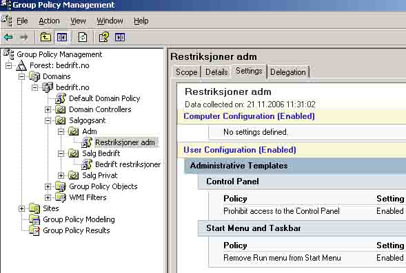

valentino Skrevet 19. mai 2007 Skrevet 19. mai 2007 Dersom du har lagt inn gpmc.msi er det veldig lett å legge inn de begrensninger i brukerprofil, -grupper og pcer du måtte ønske. Du har da Group Policy Management ett eller annet sted i start menyen. Husker ikke helt hvor. Deretter lager du en OU for hver avdeling/gruppe som skal ha forskjellige rettigheter. Du har sikkert laget en trestruktur allerede over bedriften og lagt brukere inn der. Tror det automatisk er samme trestruktur i group policy management, men det er en stund siden jeg holdt på med dette så jeg er ikke helt sikker. I alle fall, inne i group policy management høyreklikker du inni OUen og legger til en GPO. Inni denne GPOen kan du fjerne kontrollpanel og run og gjøre masse andre begrensninger. Når du har gjort dette vil det vises slik: Ang. profiler vil jeg foreslå roaming fordi brukerne da får sitt eget tilpassede skrivebord uansett hvor de logger seg på. Mandatory er ifølge læreboken min lettere å administrere da du får et mer homogent nettverk, men jeg er glad i å ha min egen brukerprofil.
Running Skrevet 19. mai 2007 Forfatter Skrevet 19. mai 2007 (endret) Vet hvordan jeg skal editere og legge til GPO men det jeg synes er vanskelig er å finne akkurat de GPOne jeg nevnte da det er mange av de og jeg ikke vet hva de heter. Edit:Det du har lagt inn på screenshotet er kanskje et eget verktøy for redigering av GPO? Jeg har kun brukt metoden hvor jeg høyreklikker OU og velger GPO og edit. Endret 19. mai 2007 av Running
valentino Skrevet 20. mai 2007 Skrevet 20. mai 2007 Det jeg har lagt inn skjermbilde av er gmpc.msi programmet. Jeg har også bare vært borti høyreklikk > edit slik du beskriver. Husker ikke hvor inne i GPO jeg fant disse, men mener å huske at de var relativt lett tilgjengelig. Bare å lete litt så finner du de nok. Beklager at jeg ikke kan være til mer hjelp.
