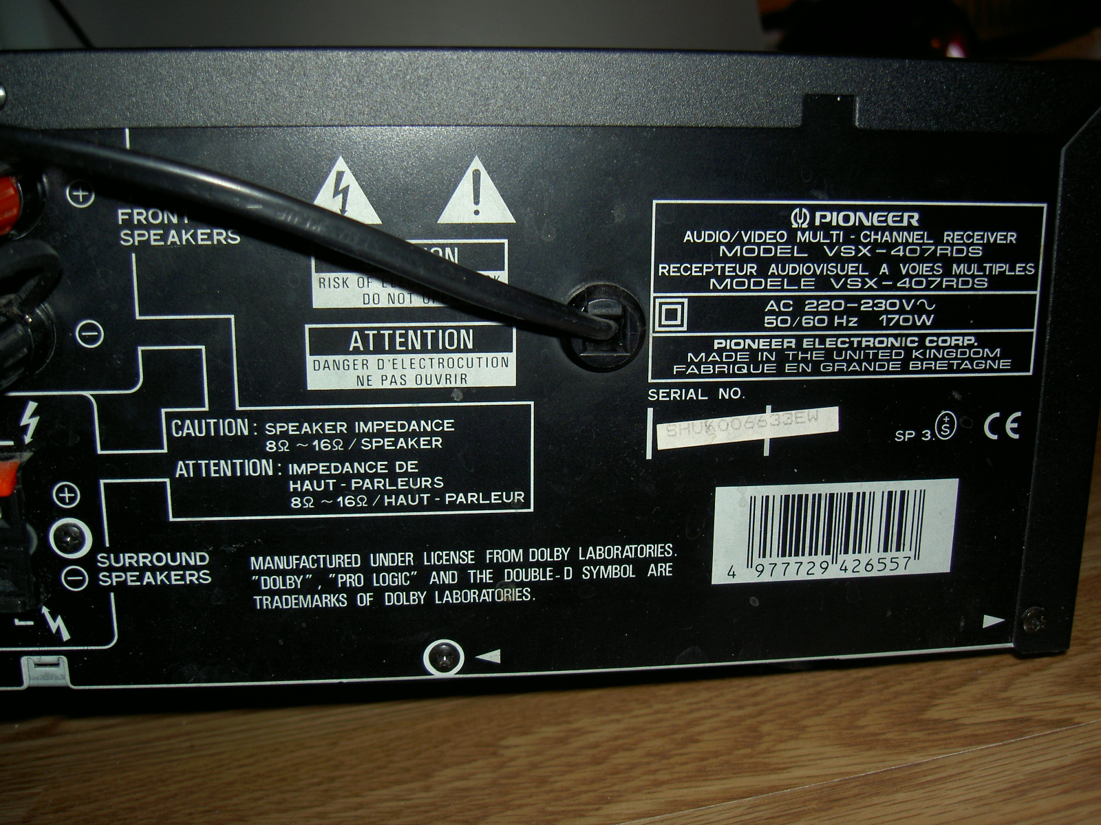

jeg har en pioneer vsx 407 (kan legge til bilde vis du vil ha det) og lurte da på om jeg kan sprenge høytalerene med dette anlegg

Jeg prøvde å søke på nettet for å sjekke specsene på den men fant ingenting om strømforsyningen. Du kan ta et bilde av baksiden og vise her så kan vi se.
