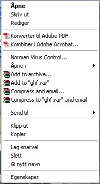

Gunn@r Skrevet 6. mai 2007 Skrevet 6. mai 2007 Som tittelen sier, så lurer jeg på hvordan man fjerner alle, eller noen da, av valgene når man høyreklikker på ei fil, for eksempel på et bilde?! viss man har winrar installert på maskinen, så vil man jo få opp 4 valg i forbindelse med bare det ene programmet! liten vits syns jeg...

Gunn@r Skrevet 8. mai 2007 Forfatter Skrevet 8. mai 2007 Det var ikke under "Åpne i"-menyen når man høyreklikker på ei fil jeg ville fjerne noen valg, men i den første menyen! Men takk for svar btw 8554461[/snapback] Hvis du går inn i innstillingene til WinRAR, så mener jeg å huske at du kan samle alle menyvalgene (til WinRAR) i en undermeny, kalt "Context menu" på engelsk. 8558215[/snapback] Takk for forslaget (det funka), men det er ikke helt det jeg er på jakt etter. Forslaget som du kom me gjelder jo bare WinRAR, mens det æ e på utkikk etter gjelder i selve Windows. Vet det finnes, har gjort det før...fjernet de valgene jeg ikke vil ha i "høyreklikk-menyen"....men husker bare ikke åssen man gjorde det

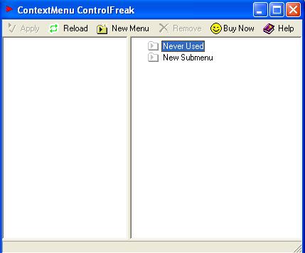

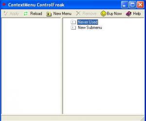

Gunn@r Skrevet 8. mai 2007 Forfatter Skrevet 8. mai 2007 Nærmere enn dette kommer du nok ikke: Mmm Ulempen er at du får en grønn linje i menyen hvor det står Mmm... Er en sammenligning mellom Free og Pro halvveis ned på siden. 8565469[/snapback] dette programmet funka ikke så godt! fikk bare opp sånn som dette når jeg startet programmet: trodde det skulle komme opp noe i venstre vindu men...
T0mmy Skrevet 8. mai 2007 Skrevet 8. mai 2007 dette programmet funka ikke så godt! 8565712[/snapback] Bruker du Win9x/2000? Hvis du har Win9x eller 2000 skal du laste ned ContextMenu ControlFreak. Hvis du har XP skal du laste ned Mmm. Ser ut som ContextMenu ControlFreak uansett bare tilbys som 30 dagers trial...
