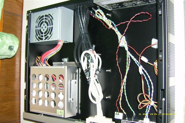

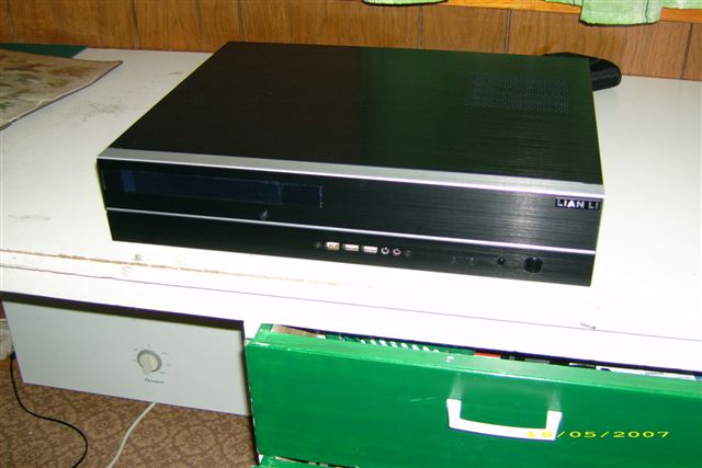

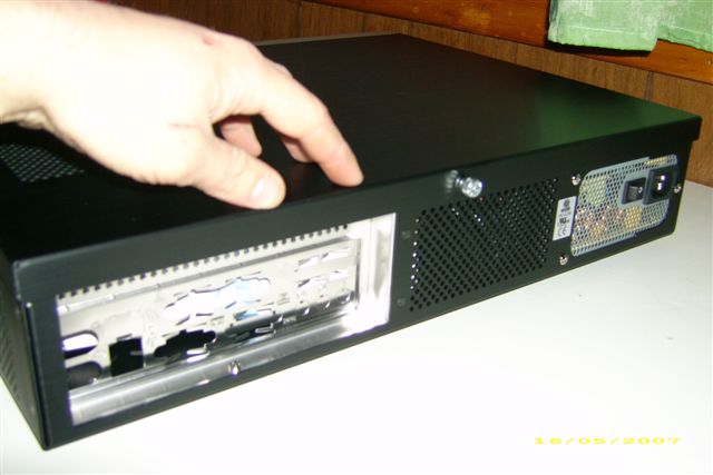

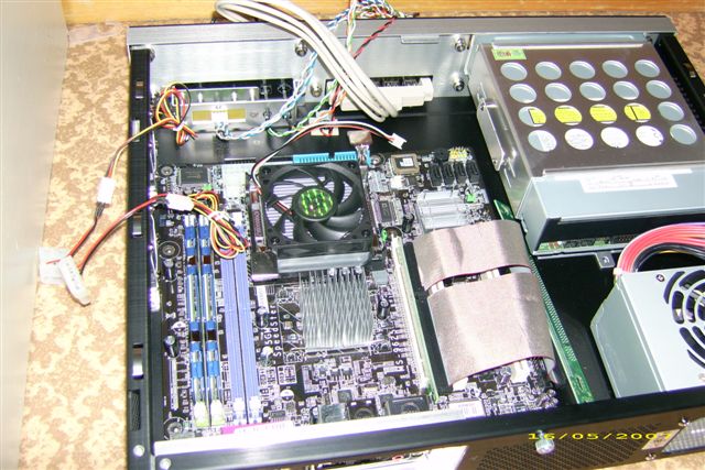

Test av HK for å sjekke om det vil passe med skjermkort inni der :ppost-6164-1179361180_thumb.jpg

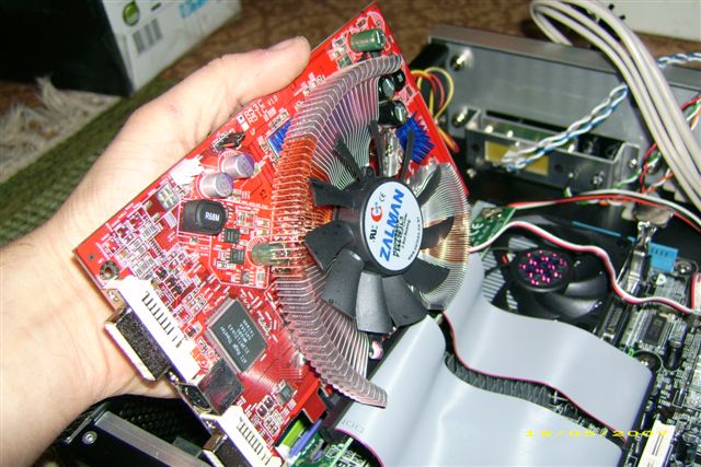

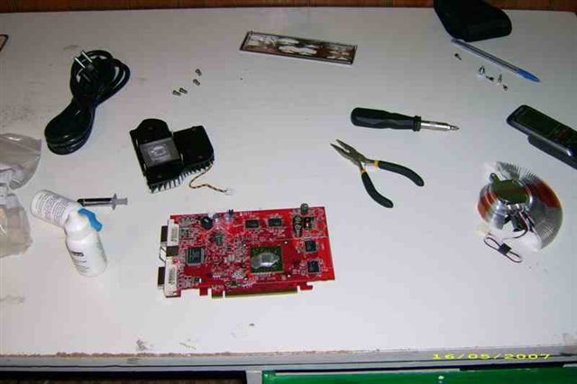

Modding av skjermkort, VF700 kjøler på X1600xT kortet post-6164-1179361199_thumb.jpg

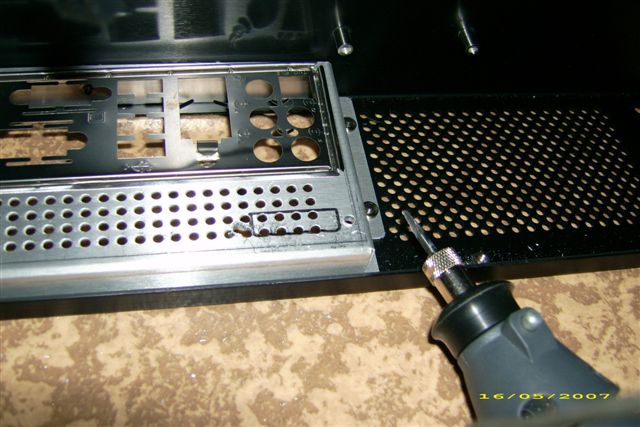

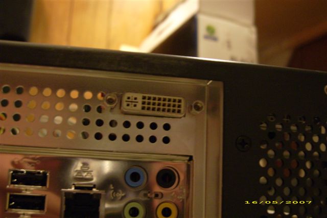

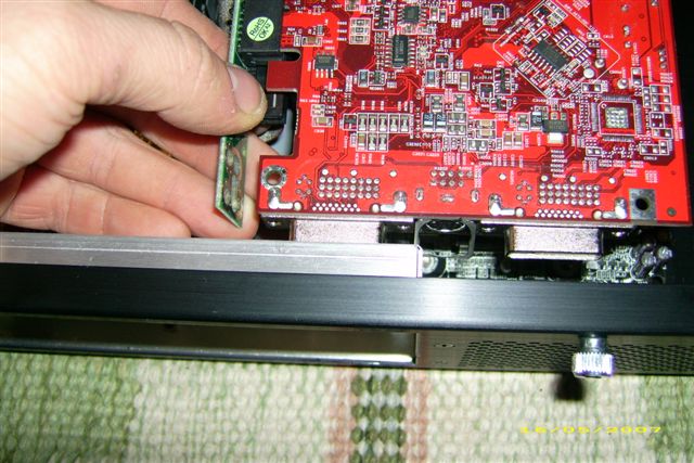

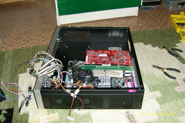

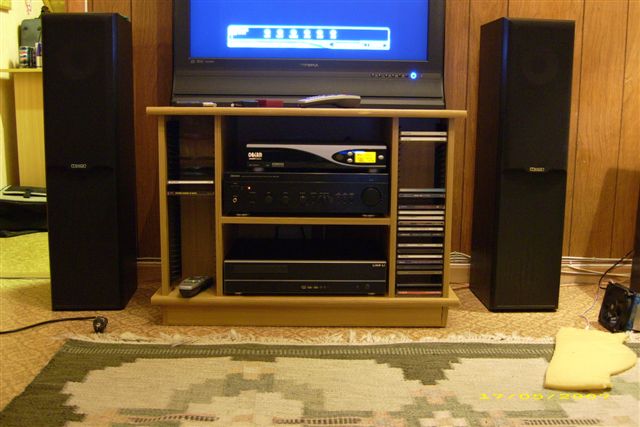

etter at kortet er montert med Flex riser kort post-6164-1179361385_thumb.jpgpost-6164-1179361433_thumb.jpg
