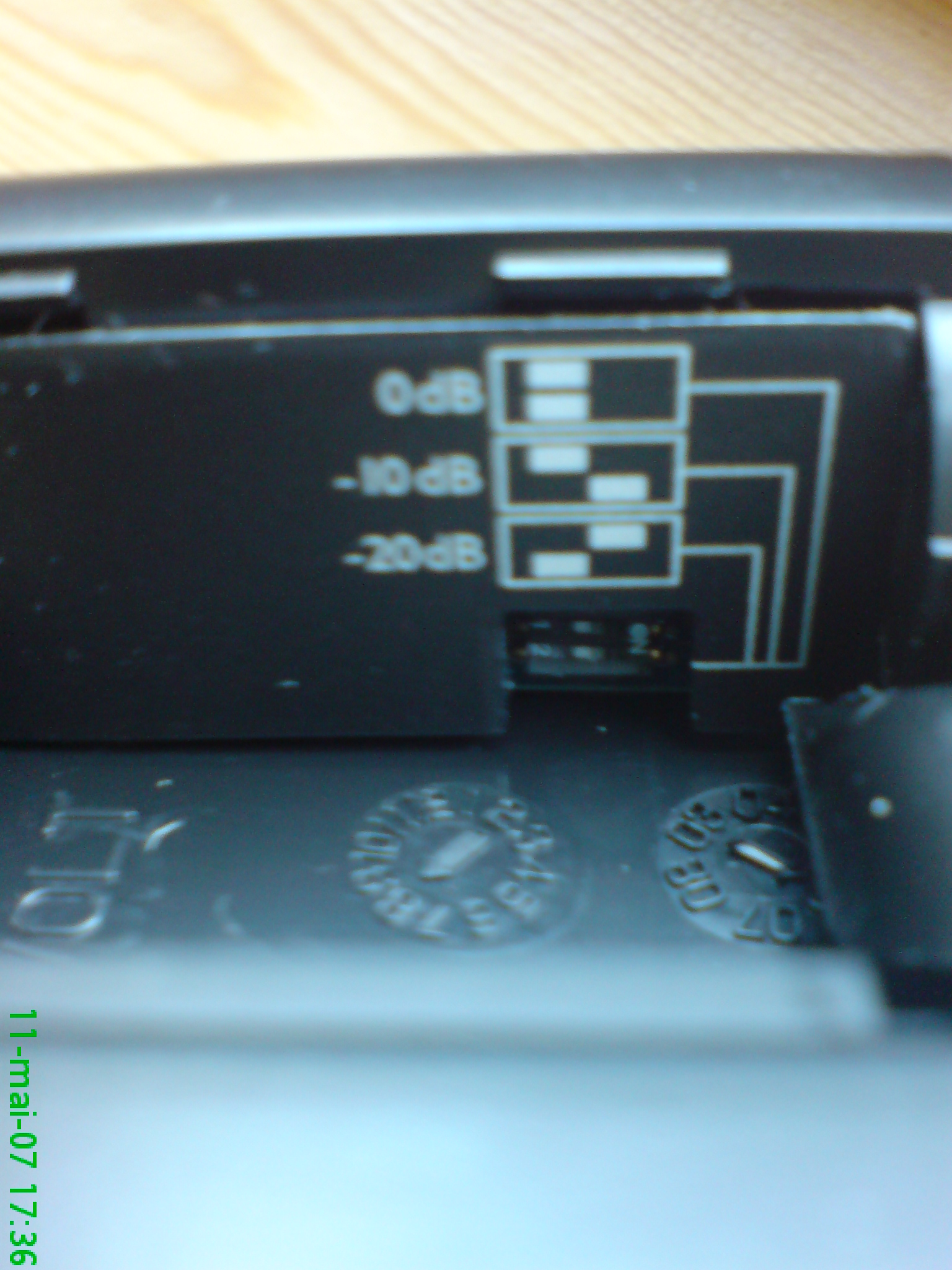

Skyggen Skrevet 10. mai 2007 Forfatter Skrevet 10. mai 2007 Jeg har tatt kontakt med Fotovideo angående problemet, og jeg fikk til svar at det kan være noe galt med enten mikrofoninngangen, eller mikrofonen. - Det skal bli spennende å se. Det er nesten rart om alt er som det skal. Det er jo liten vits med ekstern mikrofon hvis en er nødt til å stille ned følsomheten er par hakk over bunn nivå. Kanskje jeg drar en tur innover til Trondheim til helgen. Under batteriet er det to ørsmå skyvebrytere. Er det noen som hvet hva disse er til?

2Olav Skrevet 10. mai 2007 Skrevet 10. mai 2007 Under batteriet er det to ørsmå skyvebrytere. Er det noen som hvet hva disse er til? 8582350[/snapback] Har du også brytere? Har ikke funnet på mic-en min. Kan du ta et bilde så jeg får se? Har nok en litt eldre model enn deg. Hørte at en av bryterene dempet mic-en 20dB eller noe. Da er jo problemet ditt antagelig vis løst. Står det noe i bruksanvisningen?

Skyggen Skrevet 11. mai 2007 Forfatter Skrevet 11. mai 2007 8582350[/snapback] Har du også brytere? Har ikke funnet på mic-en min. Kan du ta et bilde så jeg får se? Har nok en litt eldre model enn deg. Hørte at en av bryterene dempet mic-en 20dB eller noe. Da er jo problemet ditt antagelig vis løst. Står det noe i bruksanvisningen? 8583441[/snapback] Jeg var innom Fotovideo i dag, og fikk snakke med en jeg tror var importør av Røde inn til Norge. (dette via tlf) Han mente at når jeg filmet der det var lite/lav lyd, søkte kameraet opp etter lyd, slik at det kunne oppstå susing. Dernest, når jeg filmet i "normale omgivelser" igjen, justerte kameraet seg ned igjen, slik at susingen ble borte. - Men han var ikke videre kjent med videomikker, men mest studiomikrofoner. Jeg fortalte at jeg hadde flere opptak der lyden fungerte finfint, og noen opptak der det var susete. Dette kan da muligens støtte hans teori, da ett av suseopptskene var en test jeg kjørte i helt stille omgivelser, på 1-5 meter front, 1-3 meter i 90 grader og 1-2 meter i 180 grader. Ett opptak som fungerte bra var et familieselskap. Videre mente han at jeg burde prøve og feile litt mer. Fotovideo stilte seg behjelpelig med å utvide angrefristen, og eventuelt stille med en lik mikrofon som jeg kunne prøve hvis ting ikke bedret seg med den jeg har nå.
2Olav Skrevet 11. mai 2007 Skrevet 11. mai 2007 Jeg har ikke de bryterne på min Røde Videomic. Prøv å demp den med -10dB, og jeg vil tro at støyen ved stlle opptak reduseres eller blir borte. Prøv ev. -20dB. Prøv mens kameaet er tilkoblet tv-en. Da kan du høre samtidig uten å ta opp. Jeg er ganske sikker på at justeringer her vil redusere problemet ditt.

Skyggen Skrevet 18. mai 2007 Forfatter Skrevet 18. mai 2007 Problemet er løst. Jeg har stresset en del, for å si det sånn. Faktisk såpass mye at jeg ikke har sett at det er mulig å slå AV AGC`en, altså å gå inn på "set". Istedet har jeg fomlet med å justere ned med AGC`en på, og det har ikke vært noen suksess. - Men nå er alt på stell, så langt.
