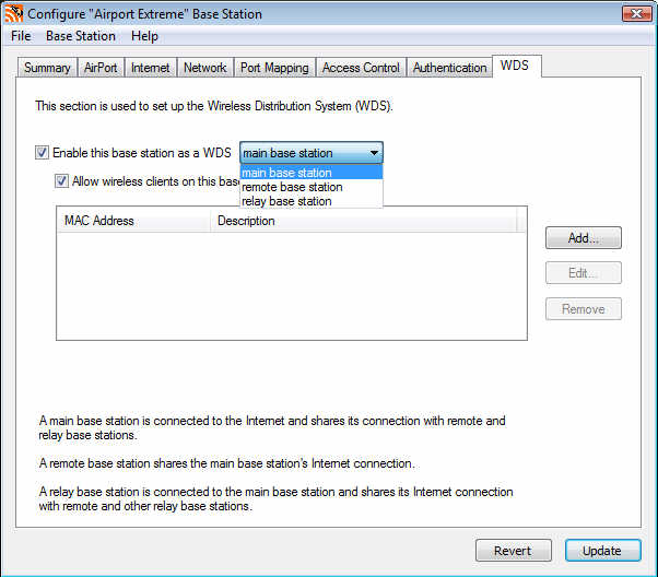

WDS er ganske enkelt og sette opp på airporten min hvertfall
se vedlegg
8527321[/snapback]
Men det forutsetter at signalet som kommer fra universitetet støtter wds? eller?
Glem WDS, det må konfigureres i det eksisterende utstyret, i praksis må du ha samme utstyr som de bruker, hvis det støtter det i det hele da.
