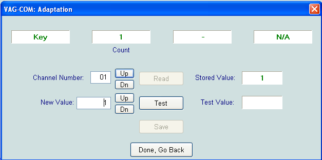

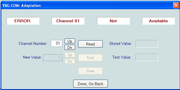

iFix Skrevet 6. oktober 2008 Forfatter Skrevet 6. oktober 2008 Nå har jeg fått problemer igjen.. Og denne gangen virker ikke metoden fra ross-tech. Alt ser greit ut inntil jeg trykker på save og trykker ok på spørsmålet som da kommer opp. Da får jeg melding om at "Channel01" er utigjengelig. Kan nevne at sentrallåsen på førerdøra er delvis ødelagt. Har det noe å bety? Noen som har gode forslag? Se ellers vedlegg for screenshots 1_st.bmpTest.bmpError.bmp
