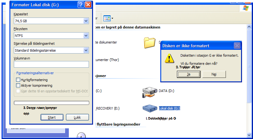

r2d290 Skrevet 1. mai 2007 Forfatter Skrevet 1. mai 2007 (endret) Jada, får et program i kontrol-panel, men det hjelper meg ikke stort :S. Er jo bare et vindu som viser hvilke disker jeg har på dataen, og det eneste valget jeg har, er å bestemme navnet på hardisken. Desuten, kom hardisken opp med en gang jeg fullførte installasjonen... Prøvde å restarte en gang (men startet linux en gang før jeg startet windows igjen (har både linux og windows på èn data)) og da var hardisken borte igjen... kjørte installasjonsprogrammet på nytt, og da fikk jeg samme problem. Og forresten. Når jeg har hardisken i serveren, og bruker winscp til å komme meg inn på mappene på dataen, får jeg ikke kontakt med hardisken. Jeg satt jo på at alle skulle ha skrive, lese og kjørerettigheter, så hvorfor får ikke winscp det? edit: etter ren restart, kom disken opp (synlig altså), men fikk fortsatt samme formater beskjed... Endret 1. mai 2007 av r2d290
A!1 Skrevet 1. mai 2007 Skrevet 1. mai 2007 Jeg må ærlig innrømme at jeg ikke vet hva winscp er. Da jeg googlet det sist så det ut som en ftp-klient. Hvis du bruker en ftp-server til å dele mappene så kan det jo hende denne ftp-serveren har egne rettighetsinstillinger... Bruker du samba blir det mye lettere. Da kan du gå inn som om det var vanlig windows fil-deling fra windows. Her ser du hvordan det IFS-verktøyet ser ut i windows: Du ser kanskje dropdown listene på linux-partisjonene? Velg en stasjonsbokstav i disse. Jeg tror ikke det skal være værre. http://fs-driver.org/faq.html
r2d290 Skrevet 1. mai 2007 Forfatter Skrevet 1. mai 2007 jaja, har valgt bokstaven for hadisken til den eksterne hadisken (valgte som sagt G), og G-disken dukker da opp i min datamaskin, men jeg får denne beskjeden: Uten_navn.bmp
Anderssb Skrevet 1. mai 2007 Skrevet 1. mai 2007 Få Ubuntu til å sjekke filsystemet før du prøver å få den til å virke i Windows. Synes jeg husker det var dette jeg gjorde da jeg hadde det samme problemet som deg. Kan også legge til at det er lurt å få sjekket filsystemet i Linux i blant sånn til vanlig, da IFS driveren til Windows kan gjøre at det blir småfeil i filsystemet som må rettes opp.
