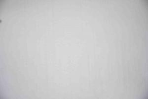

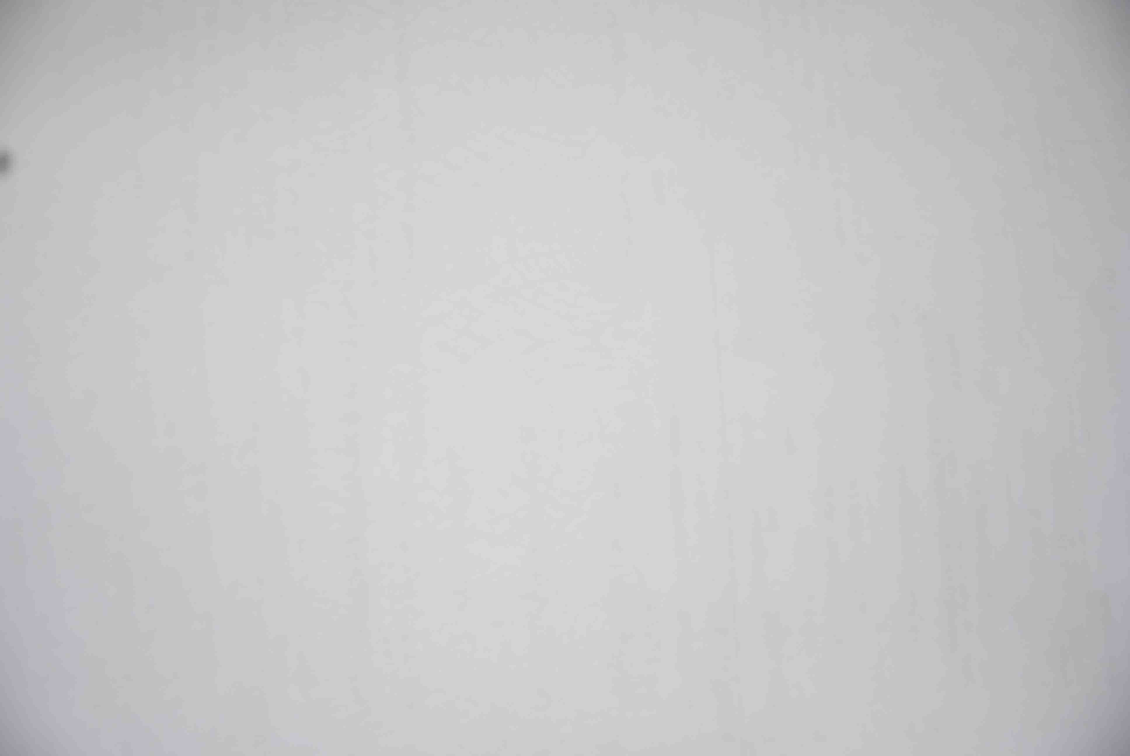

Switchblade Skrevet 26. april 2007 Skrevet 26. april 2007 (endret) plutselig har den mørke flekken oppe til venstre på bilde dukket opp på alle bildene. klarer ikke å finne ut hvor den stammer fra. linsa er gullrein, og jeg klarer ikke å se noe på speilet i cam. cam er et nikon D80, med 18-70mm objektiv. må jeg levere det inn til en sjekk, eller er det noen tips på hvordan jeg kan finne ut dette selv og fikse det? Endret 27. april 2007 av Switchblade
jvc1986 Skrevet 26. april 2007 Skrevet 26. april 2007 selv om speilet hadde vært fullt av svart maling ville det ikke syntes på bildene, for speilet vippes jo opp når bildet blir tatt. Det du ser er nok støv på selve ccd sensoren. Den ligger bak speil og lukkergardiner og er ikke synlig så sant du ikke har satt kamera i menyen til "mirror lock up (elns)" da ser du den og kan prøve å blåse litt der med en blåsebelg (apoteket).
Switchblade Skrevet 26. april 2007 Forfatter Skrevet 26. april 2007 selv om speilet hadde vært fullt av svart maling ville det ikke syntes på bildene, for speilet vippes jo opp når bildet blir tatt.Det du ser er nok støv på selve ccd sensoren. Den ligger bak speil og lukkergardiner og er ikke synlig så sant du ikke har satt kamera i menyen til "mirror lock up (elns)" da ser du den og kan prøve å blåse litt der med en blåsebelg (apoteket). 8477409[/snapback] Se der ja! der satt det et lite støvkorn på sensoren. hjertlig takk for hjelpen. Har pusset og knikket så mye på kamera og linse i det siste at jeg er sikker på linsene har blitt tynnere for å prøve å få bort den flekken. siden jeg ikke har tilgang på apotek her og nå, er den noen andre måter og få den bort på? tanken streifa meg med trykkluft, men jeg slo fra meg den tanken igjen da jeg regner med at det kanskje blir litt hevy for de sensitive delene inni der.

Switchblade Skrevet 27. april 2007 Forfatter Skrevet 27. april 2007 masse nyttig info her. mange takk! fikk bort urenheten veldig enkelt med blåsebelg. www.sensorcleaning.com hadde jo all infoen man kan ønske seg og litt til om emne.
