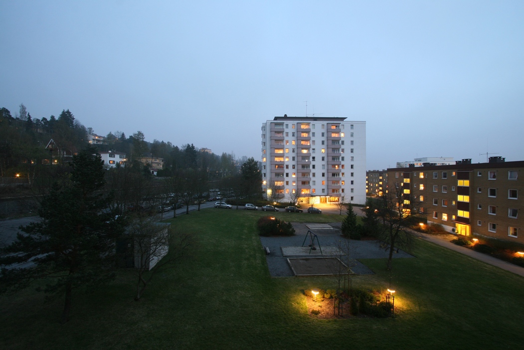

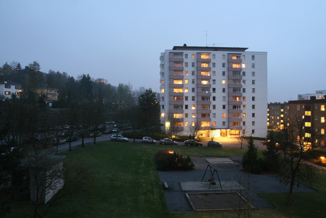

magnus74 Skrevet 26. april 2007 Skrevet 26. april 2007 Jeg tok like godt to bilder fra verandaen min. De er tatt med hhv. Canon EF-S 10-22mm og Tamron 17-50mm på full vidde. 10mm 17mm Ikke så snertent motiv, men det viser i alle fall forskjellen på brennviddene
S61N Skrevet 26. april 2007 Forfatter Skrevet 26. april 2007 Jeg tok like godt to bilder fra verandaen min. De er tatt med hhv. Canon EF-S 10-22mm og Tamron 17-50mm på full vidde. 10mm 17mm Ikke så snertent motiv, men det viser i alle fall forskjellen på brennviddene 8480418[/snapback] Endelig nokon som skjønte det eg meinte. Ser det er stor forskjell mellom 10mm og 17mm. Så det blir kanskje å kjøpe eit 10-22mm objektiv, men må berre spare litt pengar fyrst.
