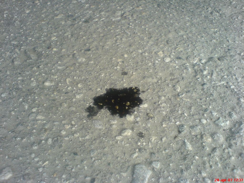

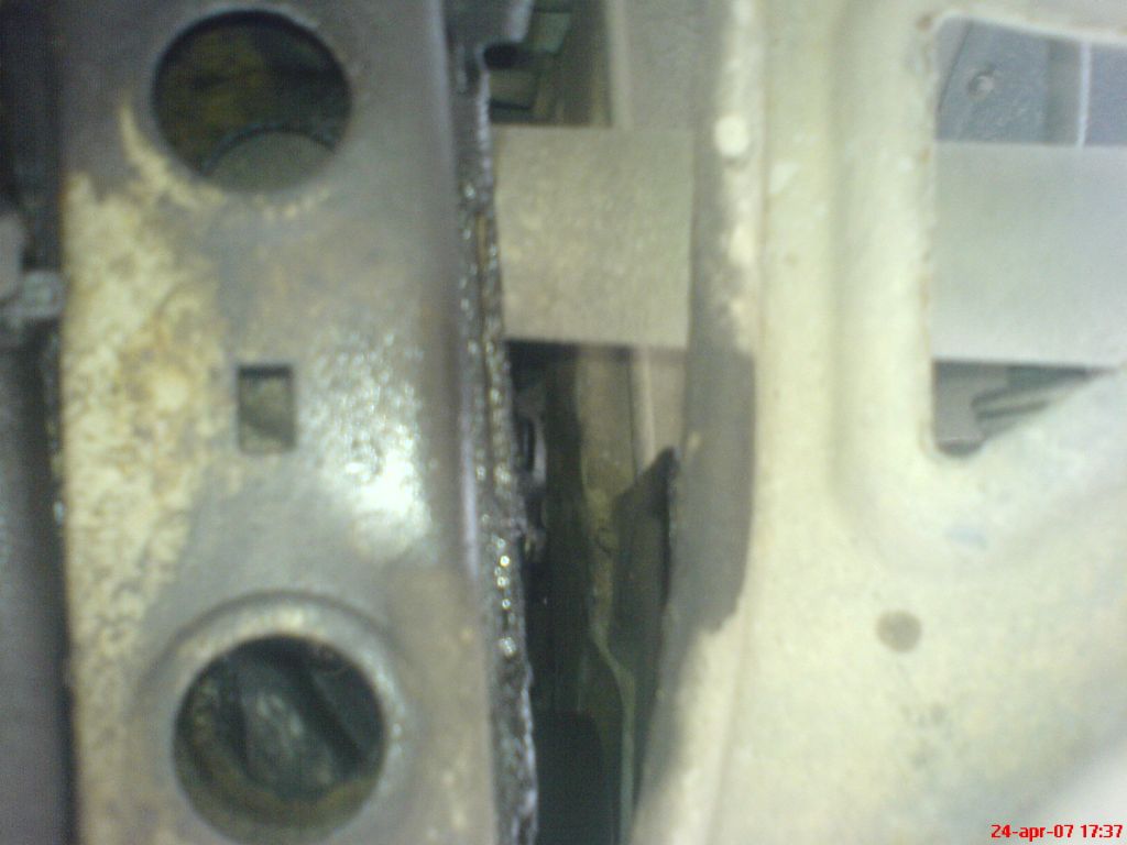

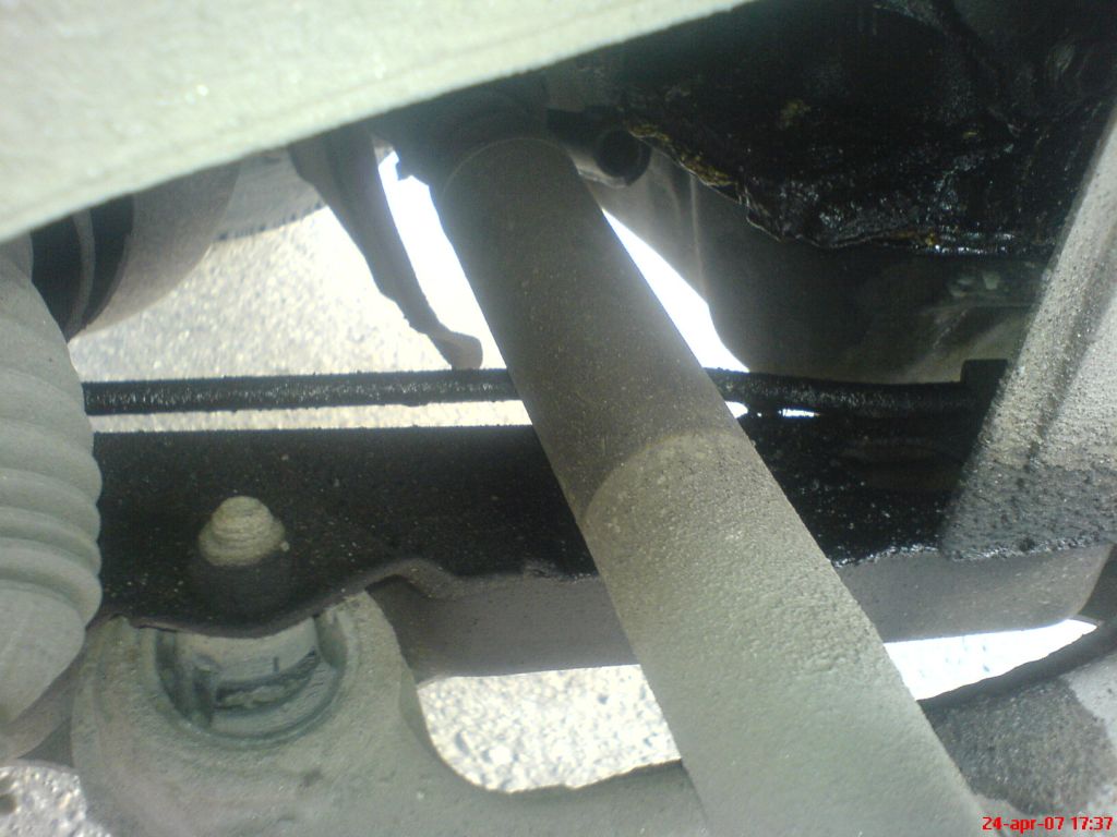

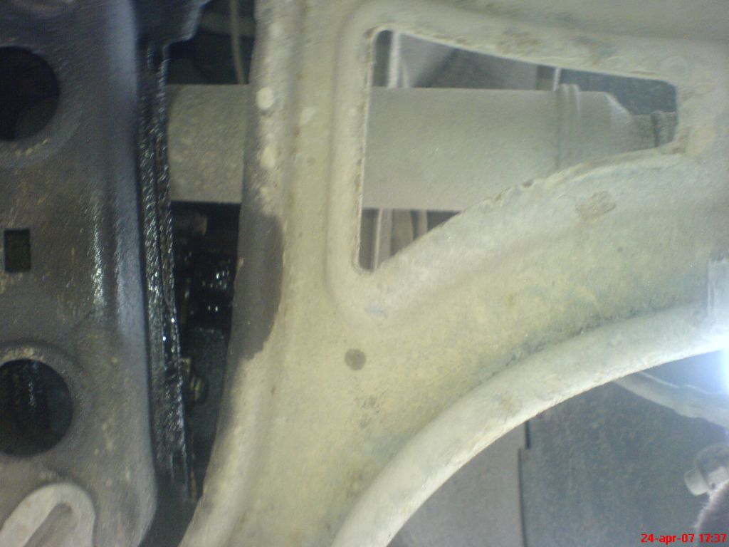

Var akkurat ute å la om til til sommerdekk i sola her oppe i nord.
Når jeg jekket opp høyre forran, så jeg en liten oljeflekk på asfalten.
Tok noen bilder med mobilen, se vedleggene.
Peilet olje, og alt så helt greit ut.
Som dere ser på bildene ser det ganske fuktig ut.
Helt tørre veier, og kun på den siden at det ser slikt ut.
Jeg har null peiling på bil, og før jeg setter den inn på noe verksted kunne vært greit med noen tips om hva det kan være.
Noe forslag ??
Det gjelder en 92 mod Volvo 440.
Gjest Slettet+5132
Ble ikke så klok på bildene dine, men mest sannsynligvis er det toppdekselpakningen eller en eller to simmer-ringer bak registerreima som er lekk. Å bytte toppdekselpakning er gjort på 15 min max, er det simmer-ringer som er defekte kan du like greit få bytta register-reima i samme slangen siden denne må av, gir du meg motor størrelsen din kan jeg sjekke hva verksted tiden på simmer-ring bytte er oppgitt til.
Kan jo selfølgelig være andre årsaker til lekkasjen din men dette er normalt sett årsaken.
Gjest Slettet+5132
Verksted tiden som er oppgitt på bytte av simmer-ring på veiv er 2,20 timer pluss på 20 min så er den på kammen også byttet. Men hvis du bruker ett ikke-mekre-verksted kan dem plusse på 50% på tiden.
