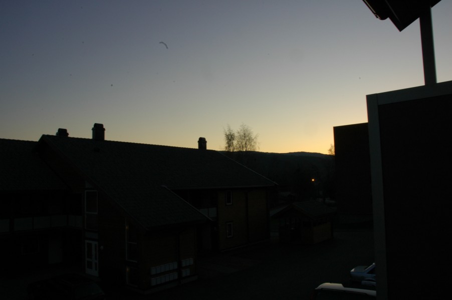

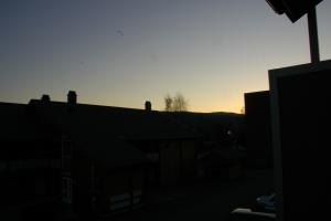

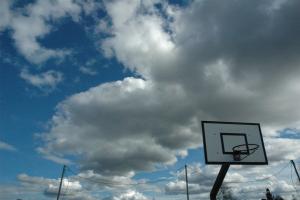

BareGjest Skrevet 24. april 2007 Forfatter Skrevet 24. april 2007 (endret) Vel .. Kanskje jeg lager storm for ingenting her - men hva annet skal vi gjøre en tirsdag kveld Er ganske sikker på at dette ikke ligger utenfor objektivet - kjenner igjen mønsteret på bildene med mønsteret av korn som ligger klistret fast på innsiden. Et par er klistret fast, også er det vel endel partikler som fester seg sporadisk når jeg zoomer. Legger ved 2 vedlegg her - skal være ganske tydelig på begge. Endret 24. april 2007 av BareGjest
redouane Skrevet 24. april 2007 Skrevet 24. april 2007 Vel .. Kanskje jeg lager storm for ingenting her - men hva annet skal vi gjøre en tirsdag kveld Er ganske sikker på at dette ikke ligger utenfor objektivet - kjenner igjen mønsteret på bildene med mønsteret av korn som ligger klistret fast på innsiden. Et par er klistret fast, også er det vel endel partikler som fester seg sporadisk når jeg zoomer. Legger ved 2 vedlegg her - skal være ganske tydelig på begge. 8463339[/snapback] Sikker på det ikke er støv på sensor? Kan du teste med et annet objektiv og se om forekommer da også?
fototim Skrevet 24. april 2007 Skrevet 24. april 2007 Vel .. Kanskje jeg lager storm for ingenting her - men hva annet skal vi gjøre en tirsdag kveld Er ganske sikker på at dette ikke ligger utenfor objektivet - kjenner igjen mønsteret på bildene med mønsteret av korn som ligger klistret fast på innsiden. Et par er klistret fast, også er det vel endel partikler som fester seg sporadisk når jeg zoomer. Legger ved 2 vedlegg her - skal være ganske tydelig på begge. 8463339[/snapback] Hva med billedbrikka? Støv er ofte synlig. Jeg har ikke så mye tro på den teorien, siden det ser ut som om det flytter seg rundt. Men det kan være verdt å sjekke det og. Mvh Tim Typo
BareGjest Skrevet 24. april 2007 Forfatter Skrevet 24. april 2007 Kan være bildebrikken også selvfølgelig - får teste litt mer i morgen. Dersom det har landet noe på bildebrikken, er det da lurt å blåse komprimert luft inn dit? "Luft på boks"? Kan legge til at kornene aldri dukker opp ved bruk av auto/blits - kun når jeg leker med lengre eksponeringstider, men det er vel logisk. Jaja - får leke litt mer med dette problemet i morgen. Tusen takk for hjelpen så langt
haakonts Skrevet 25. april 2007 Skrevet 25. april 2007 Kan være bildebrikken også selvfølgelig - får teste litt mer i morgen. Dersom det har landet noe på bildebrikken, er det da lurt å blåse komprimert luft inn dit? "Luft på boks"? Kan legge til at kornene aldri dukker opp ved bruk av auto/blits - kun når jeg leker med lengre eksponeringstider, men det er vel logisk. Jaja - får leke litt mer med dette problemet i morgen. Tusen takk for hjelpen så langt 8463692[/snapback] Nei det er ikke lurt med luft på boks. Det finnes 'hånddreven' gummiblåsere som du kan prøve (fås på apoteket f.eks.). Hvis det ikke løsner da må du rense det med noe annet. Det finnes diverse sett som man kan kjøpe for å gjøre det selv. Eller du må levere det inn til rens på en fotobutikk. Bor du i Oslo så er vel InterFoto et alternativ (jeg fikk det gjort der), de har også en service som går over kameraet og sjekker at fungerer som det skal, se på web-siden deres. Håkon
Kristallo Skrevet 25. april 2007 Skrevet 25. april 2007 De flekkene jeg har ringet inn er ganske typisk for objektivproblemer, de andre flekkene er typiske for støv på filteret foran bildebrikken. De utydelige flekkene kan også oppstå på bildebrikken, spesielt hvis noen har prøvd å rense den på en uvøren måte.
