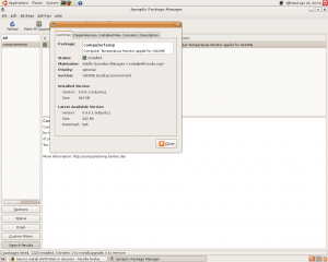

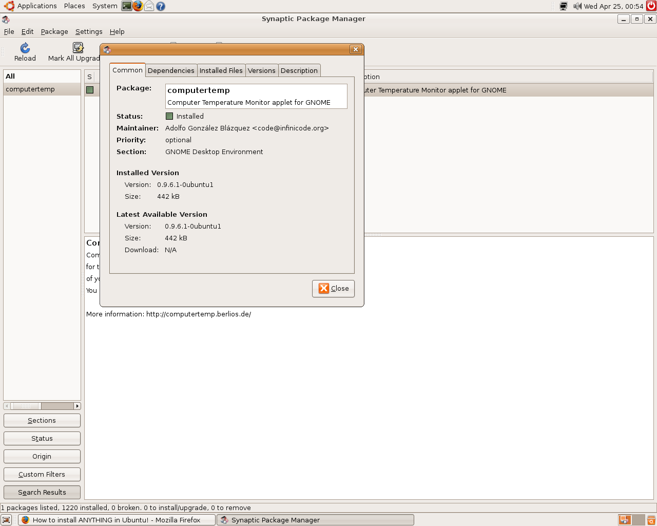

Jeg lasta nettopp ned et program som monitorer temperaturer på maskinen. dette programmet.
jeg kjørte filen når den var lastet ned, hvor i granskaugen finner jeg programmet ?? jeg vil gjerne kjøre dette programmet
Trykka nå ctrl+alt+backspace for å restarte gnome. Hvor programmet dukke opp, på "applications" menyen ?
På bildet ser det ut som den er innstallert iallfall.
