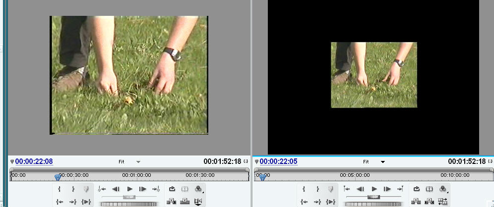

Har importert en .wmv fil inn Adobe Premiere pro 7. Filmen har orginalt størrelsen 320x240. Men når jeg legger den inn i redigeringsfeltet så blir det lagt til en svart ramme rundt, så hvis jeg eksportere dette så vil filmbilde bli mindre.
Litt vankselig å forklare.
Men slik ser det ut, de burde jo sett helt like ut.
Så er det noen som vett hva som er gale eller hva jeg gjør feil?
Sjølvsagt vert det slik, når prosjektet ditt er eit standard PAL-prosjekt (reknar eg med), og dermed har ein oppløysning på 720x576. Du har to alterntiv for å unngå problemet:
1. Skalere opp videoen i det eksisterande prosjektet. Det gjer du ved å gå inn i Effect controls, og, under Motion, setje Scale til 240%.
2. Lage eit nytt prosjekt med oppløysning på 320x240. File --> New --> Project. I vindauget som kjem opp går du inn i fana Custom (øvst i vindauget).

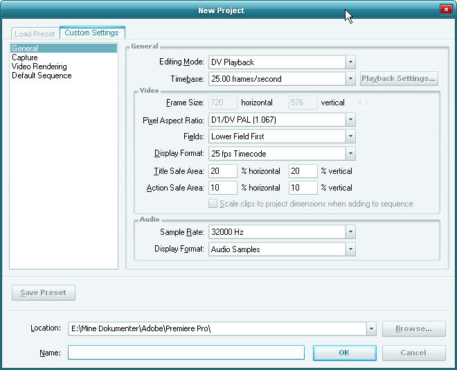

Nå prøvde jeg på å starte med å lage nytt prosjekt, med å legge inn instillinger for 320x240. Jeg måtte forandre Editing mode for å kunne skrive inn Frame Size.
Men når jeg da importerte en film med lyd i så ville ikke lyden vises på audio linjen. Så det må jo nesten være noe galt jeg gjør når jeg opprette prosjektet, for hvis jeg ikke forandrer noe så får jeg lyden med.

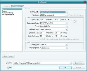

Så forandrer jeg det slik for å kunne skrive inn Frame Size.
Kunne trenge hjelp med å få det i den aktuelle størrelsen og kunne få med lyden som ligger i klippet allerede.
