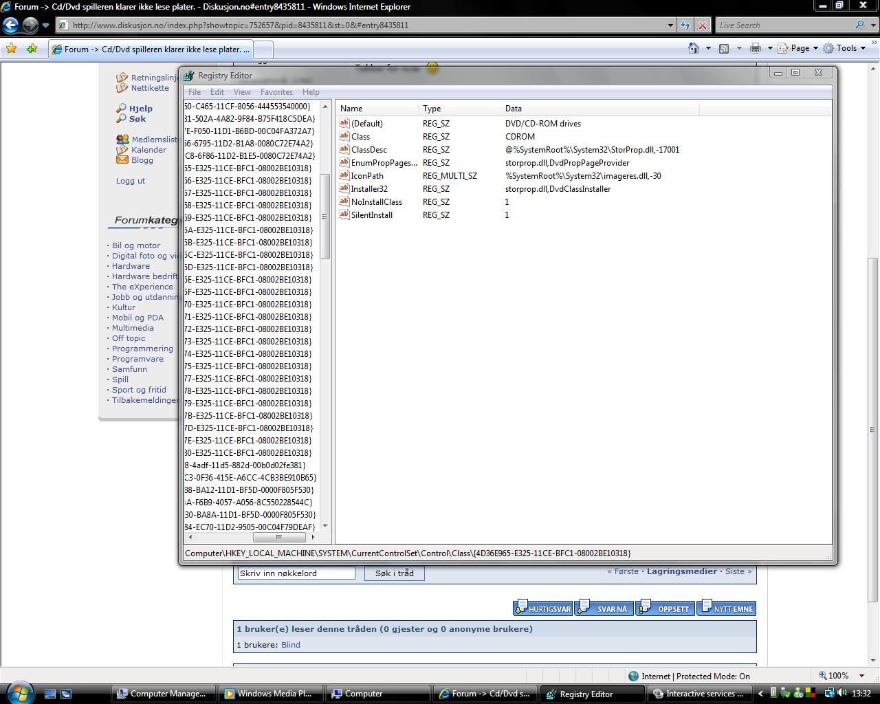

prøv følgende:
Sletting av upper / lower filters i Windows
Gjør følgende:
1.0 I Start-menyen:
1.1 Velg "Kjør"
1.2 Skriv inn: Regedit
1.3 Det er et pluss (+) tegn ved HKEY_LOCAL_MACHINE, klikk på denne
1.4 Det er et pluss (+) tegn ved System
1.5 Det er et pluss (+) tegn ved CurrentControlSet
1.6 Det er et pluss (+) tegn ved Control
1.7 Det er et pluss (+) tegn ved Class
1.8 Klikk på følgende verdi {4D36E965-E325-11CE-BFC1-08002BE10318}.
1.9 I det høyre vinduet er det en verdi som heter UpperFilters, klikk på den
1.10 Trykk Delete knappen på tastaturet bare en gang slik at verdien forsvinner.
1.11 I det høyre vinduet er det en verdi som heter LowerFilters, klikk på den
1.12 Trykk Delete knappen på tastaturet bare en gang slik at verdine forsvinner.
1.13 Hold inne ALT knappen og trykk F4 knappen slik at Register vinduet forsvinner.
1.14 Start maskinen på nytt.
