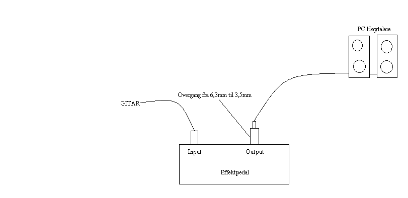

Er det mulig å koble en gitar på denne måten? hadde en bekjent som koblet en gitar til en boss mt2 og så til et par pchøyttalere (av typen white IBM ;) ), og fikk grei lyd ut av de. ikke så høyt, men det er ikke relevant.
har ikke fått kontaktet fyren siden, så hadde vært greit med poster uten "bare ta å kontakt fyren å spør hvordan han gjorde det" :)
var det slik han gjorde det?
gitar -> kabel 6.3 mm jack -> effektpedal -> 6.3 mm jack hann til 3.5 mm jack hunn converter -> pc-høyttalere?
6.3 mm jack hann til 3.5 mm jack hunn converteren :)
er det også mulig å koble uten effektpedalen og fått vanlig cleanlyd?
kom gjerne med andre måter å få kobla gitar til pc-høyttalere på.
Må ha en overgang fra 6,3mm til 3,5mm fordi inputen på effektpedalen er 6,3mm mens den kontakten fra PC høytallerne er 3,5.
Kan også plugge gitaren rett i PC høytallerne. Da putter du bare overgangen fra 6,3mm til 3,5mm rett i gitaren og kobler på kontakten fra PC høytarrerne.

Høytalene må ha en inngangsimpedanse på over 100-500kohm for å fungere i det hele tatt, noe jeg tviler på at vanlige pc-høytalere med forsterker i har. Bruker du en effektpedal av bufret type kan du kanskje omgå dette litt. (Boss eksempelvis)
Og ja, det vil nok være stor forskjell på lyden. Dersom det er god diskant i elementene vil vrenglyden være helt ubrukelig.
En responskurve for en gitarkombo er alt annet enn linjær.

kobler du gitaren rett på pchøytatterne vil du få en clean lyd. men anbefaller og kjøre lyden gennom en effektpedal.
Som andre har sagt over, du vil få ut lyd med en enkel 6,3mm -> 3,5mm jack overgang, men du trenger den motsatte av det du viste.
Hvor mye lyd du får ut av høyttalerene avhenger jo av hvor mye futt det er i dem.
Men - du vil ikke få god lyd, gitarforsterkere er laget for å farge lyden, uten den fargen blir det kjedlig.
Og - du kan risikere å herpe høyttalerene, utgangssignalet fra en gitar har vanvittig høy dynamikk.
Men, jeg har selv spilt bass koblet rett inn på en inngang på stereoanlegget mitt, så ja det funker, men vær litt forsiktig med å dra på.
M.

ok. men det med ufargede høyttalere.. vil ikke det bli annerledes med en effektpedal koblet til?
kverkulf, har du prøvd dette selv? fikk du tilfredstillende resultat isåfall?

Selvfølgelig, effektpedalen farger lyden, men forsterkeren og høyttaleren gir også et bidrag.
