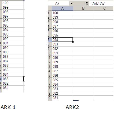

Pilot_ Skrevet 20. april 2007 Skrevet 20. april 2007 Mulig jeg misforstår hva du mener her, men jeg klarer i hvert fall å lage en slik liste.
howieD Skrevet 20. april 2007 Forfatter Skrevet 20. april 2007 (endret) Mulig jeg misforstår hva du mener her, men jeg klarer i hvert fall å lage en slik liste. 8427304[/snapback] Har hver celle en referanse til et annet ark? For det er det jeg har. I ditt tilfelle ville det blitt slik du ser under. "REDIGERINGSARK" er Ark1. Formelen du ser under er skrevet i Ark2. A1: =REDIGERINGSARK!D58&" "&REDIGERINGSARK!D50 A2: =REDIGERINGSARK!E58&" "&REDIGERINGSARK!E50 A3: =REDIGERINGSARK!F58&" "&REDIGERINGSARK!F50' osv.... Første delen av formelen henter inn tallet og plasserer det først, mens &" "& lager mellomrom, mens den siste delen henter inn tekst. Men listen vil ikke sorteres på korrekt måte, da 099 som står i en celle i "REDIGERINGSARK" blir til 99 i Ark2 etter at det har blitt hentet av formelen jeg har skrevet over... Ark1 ("REDIGERINGSARK"), celle D58: Klikk for å se/fjerne innholdet nedenfor =SUMMER(D51:D57) Formelen gir meg 099 i cellen D58 i arket "REDIGERINGSARK". Ark2: Klikk for å se/fjerne innholdet nedenfor =REDIGERINGSARK!D58&" "&REDIGERINGSARK!D50 Formelen gir meg ikke 099, men henter inn 99, og skaper problemer som tidligere nevnt. Endret 20. april 2007 av Haavard82
Pilot_ Skrevet 20. april 2007 Skrevet 20. april 2007 Må du bruke den formelen? Jeg vet ikke i hvilken sammenheng du gjør dette, men klarer fint å hente tall fra et annet ark hvis jeg spesifiserer en celle.
howieD Skrevet 20. april 2007 Forfatter Skrevet 20. april 2007 (endret) Slik har jeg det. Skulle bare vist bildene med en gang Endret 20. april 2007 av Haavard82
