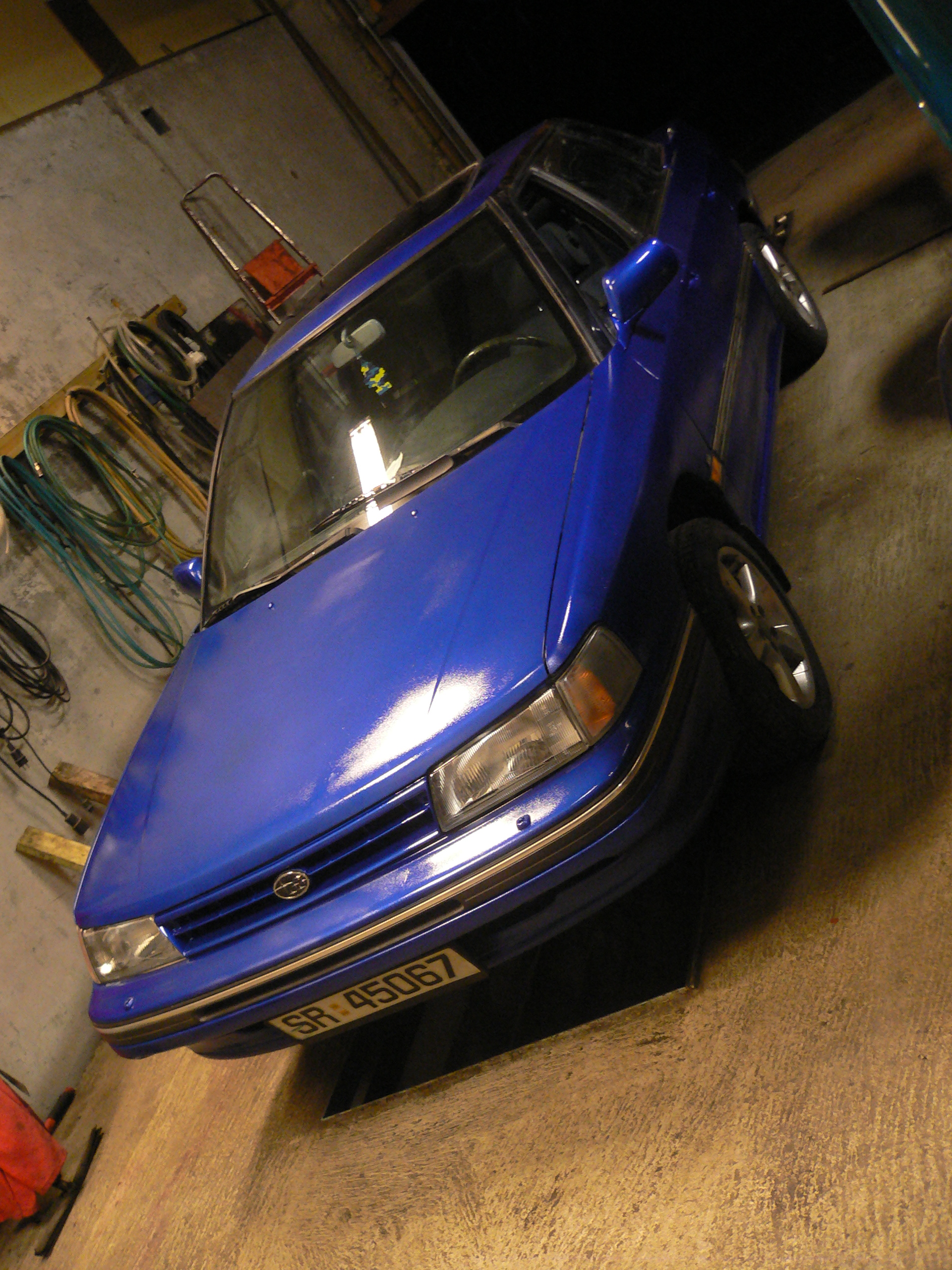

wazzza Skrevet 10. april 2007 Skrevet 10. april 2007 (endret) Grunnarbeidet er alfa omega.. Jeg lakka biln hjemme på plenen en sen høstkveld med sprøyte fra biltema og en litt større kompressor (2-sylindra) Lakken er "skikkelig" greier fra standox. Panseret var bulkete og jævlig.. Synes bra på bildet.. Maske er for pingler.. Gamlingen som styrer sprøyta Ikke behandlet lakken med noe. Burde nok rubbes for å få frem glansen... Kanalene er ikke lakkert på bildet Endret 10. april 2007 av wazzza
