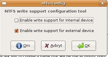

Erlend321 Skrevet 5. april 2007 Forfatter Skrevet 5. april 2007 (endret) Jeg har faktisk følgt den guiden til Huf før, men det ser ikke ut til å hjelpe.. Jeg tror faktisk det er noe bugga med Ubuntu'n min, Pga. jeg får det bare ikke til. Men det gjør ikke så mye akkuratt nå, pga jeg skal snart oppgradere til Feisty, og håper da at det kommer til å fungere. MEN begge windows partisjonene vises i min datamaskin, men jeg har bare lese tilgang hos de... edit: Som dere ser så har jeg valgt støtte for eksterne HDDer men det funker ikke for det om. Så kan det være at det er bugget? Endret 5. april 2007 av Erlend321

kommers Skrevet 5. april 2007 Skrevet 5. april 2007 edit: Som dere ser så har jeg valgt støtte for eksterne HDDer men det funker ikke for det om.Så kan det være at det er bugget? <Bilde av ntfs-config der du viser at du har krysset av for "Enable write support for external device", men ikke krysset av for "... internal device".> Har du prøvd å krysse av for "internal device" også? Du sier at du har en ekstern harddisk. Hva slags tilkobling har denne? En USB-disk vil nok gå som en ekstern enhet, men om den f.eks. er eSATA så kan det kanskje hende den oppfattes som en intern disk.

Erlend321 Skrevet 5. april 2007 Forfatter Skrevet 5. april 2007 Ja jeg har prøvd både internal og external, men ingen av de funker. Disken er i UBS. Men nå ar det seg slik at jeg holer på å installere Ubuntu på ny, pga. jeg ville også ha en windows partisjon til å spille med (Gidder ikke å forklare alt ) Så skal teste nå når installasjonen er ferdig
