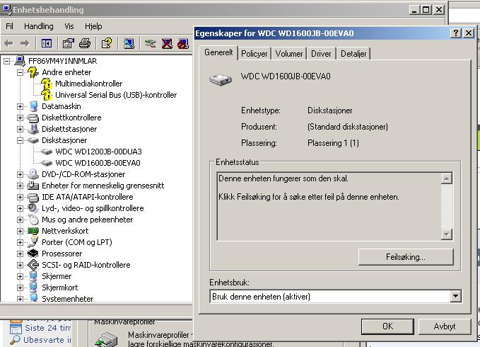

ostov Skrevet 4. april 2007 Skrevet 4. april 2007 Heisann! Har koblet til en ekstra harddisk til maskinen. Den kommer fra xboxen min. Det er en 160gig Western Digital. Jeg finner den i biosen og enhetsbehandlingen, men ikke på min datamaskin. Jumperen sitter i slave. Jeg har også hatt en annen HD koblet til og det fungerte fint. Hva gjør jeg?

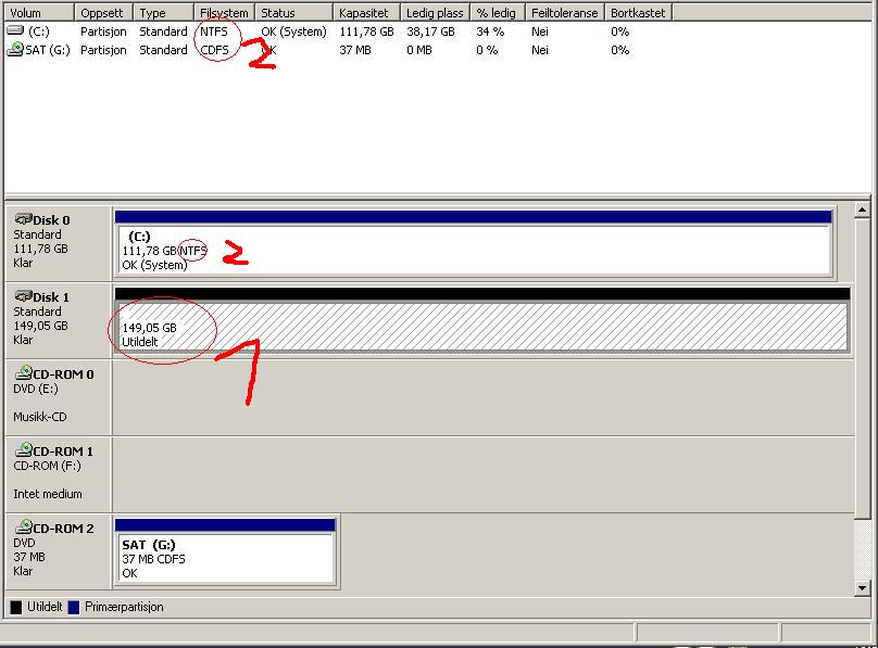

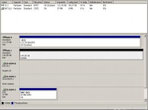

Forumforumforum Skrevet 4. april 2007 Skrevet 4. april 2007 Åssen filformat er det på den? Ta et lite screenshot av diskbehandling, da er det lettere å finne ut hva du skal gjøre.

Forumforumforum Skrevet 4. april 2007 Skrevet 4. april 2007 Kontrollpanel -> administrative verktøy -> datamaskinbehandling -> diskbehandling
MorePower Skrevet 4. april 2007 Skrevet 4. april 2007 (endret) Høyreklikk på Min Datamaskin, velg behandle. Velg diskbehandling i vinduet som dukker opp. Formater disken din der, om det ikke er gjort. edit: du havner på samme plass ved å følge rådene i de to siste innleggene. Endret 4. april 2007 av MorePower

Forumforumforum Skrevet 4. april 2007 Skrevet 4. april 2007 Den dukker ikke opp der sånn at jeg kan se filformated 8309378[/snapback] Joda, skal vises 2 steder.

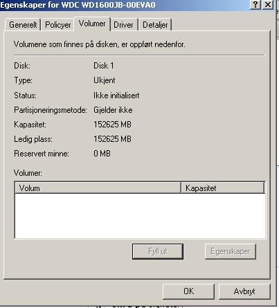

Forumforumforum Skrevet 4. april 2007 Skrevet 4. april 2007 Tok bildet ditt for å forklare: 1. Den må partisjoneres og formateres. Høyreklikk på den og trykk på "ny partisjon" etc. Deretter formaterer du den. 2. Det er filype/filsystem. NTFS brukes mest pr. dags dato i Windows. Men, skal du bruke denne disken til xbox etterpå? Veit ikke om den funker etterpå hvis du formaterer denne med NTFS.
ostov Skrevet 4. april 2007 Forfatter Skrevet 4. april 2007 (endret) Det er akkurat det jeg skal. Håper jeg kan få svar fra noen flere. Hvis jeg formaterer den så vil alt bli sletta/fjernet av filer Så det er ingen måte jeg kan få HDen til å fungere gjennom windows? Endret 4. april 2007 av ostov
