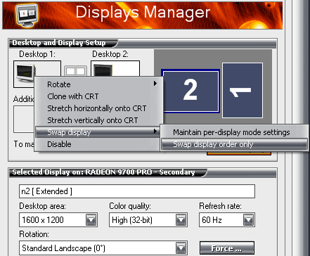

Tjohei, fyr opp ATi Catalyst Control Center først.
#1 - begge skjermene må kjøres samtidig som vanlig
#2 - enten høyreklikk eller venstreklikk (litt usikker da jeg sitter på en nVidia maskin akkurat nå) på en av skjermene dine, og velg "Stretch horizontally onto XXX" hvor XXX = LCD eller DFP eller CRT etc.

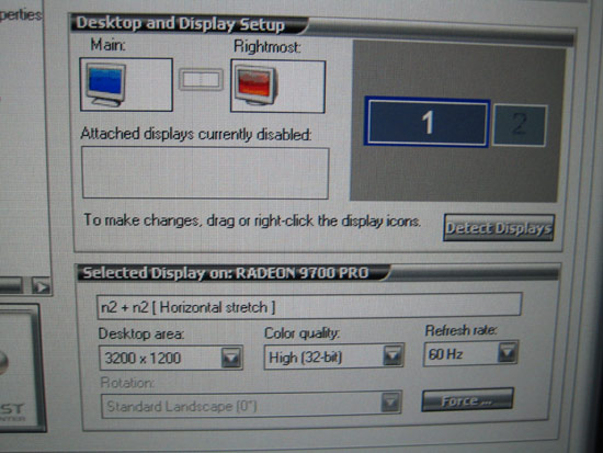

Det vedlagt bildet er litt misvisende, må bare beklage :) Det viser hvordan man bytter skjerm via software framfor fysisk å flytte de på bordet, men det skal du bare glemme :) Derimot vil du vil se valgene og hvor du setter "span mode". ATi liker å kalle dette STRETCH HORIZONTALLY. Hvis dette mangler, da vet jeg ærlig talt ikke hvordan du kan få span/stretch til å fungere i Vista. Jeg VET at det har vært litt diskusjoner angående flermonitoroppsett i Vista men har personlig null erfaring.
EDIT: La til et bilde hvordan det skal se ut når alt kjører i span/stretch.

Så det nå, Vista har overhode ikke mulighet for denne funksjonen vist ....
Men takk for bilde du! Nå vet jeg i hvert fall hvor man gjør instillingen.
