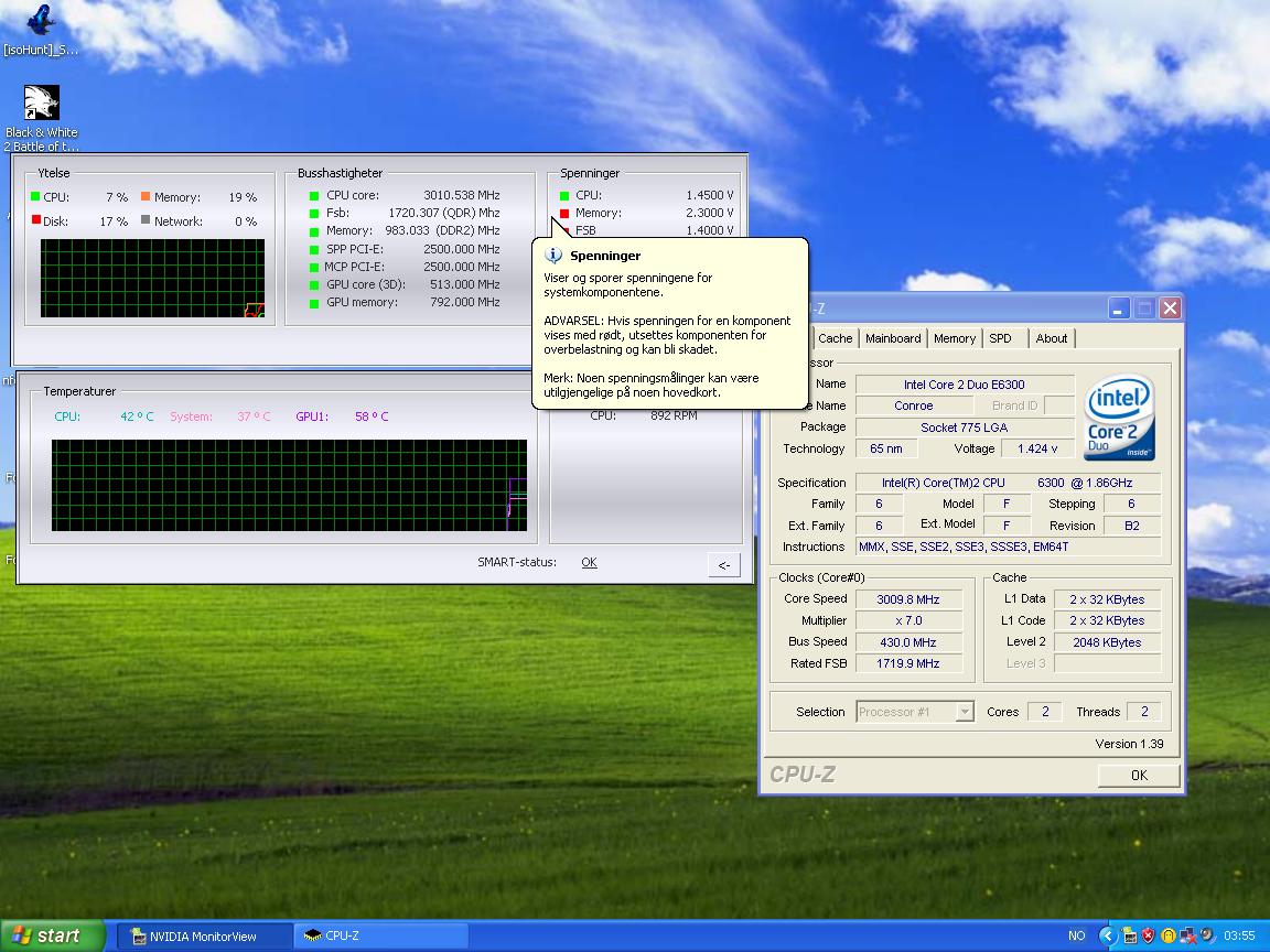

Seb784 Skrevet 3. april 2007 Forfatter Skrevet 3. april 2007 (endret) Hmmm, prøvde å overklokke for første gang. Tror jeg har gjort det tålig riktig og det virker som temperaturen holder seg, er ikke frekvensen ganske høy, eller er det normalt me Core2? Tempen holder seg nå på 60 grader ved overklokking. har ikke spilt med overclocket maskin enda, skal teste det når jeg kommer hjem. Endret 3. april 2007 av AmonRa
