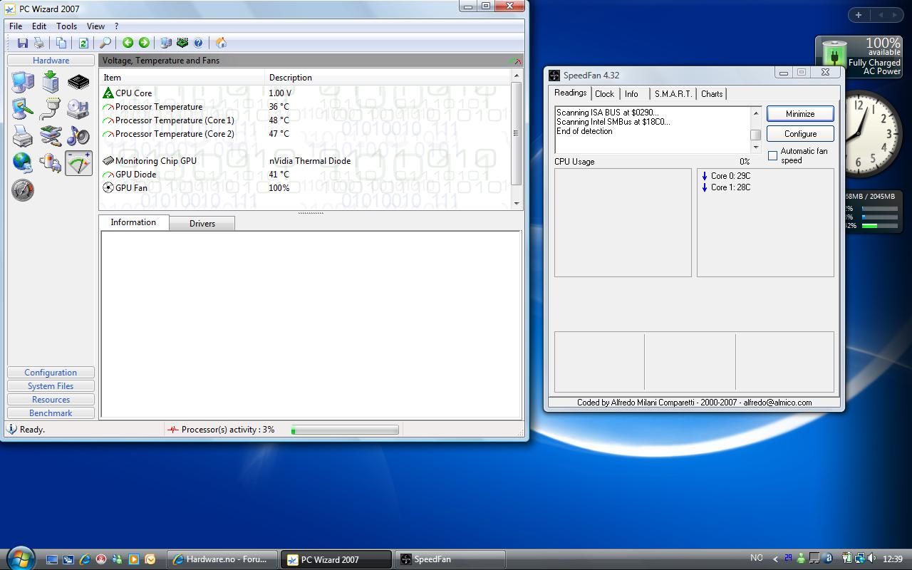

Amund_ Skrevet 27. mars 2007 Skrevet 27. mars 2007 (endret) Oppgraderte prosessoren i min Acer Aspire 5683 fra en T5500 til en T7600, og var i den sammenheng litt bekymret for eventuelle temperaturøkninger. Jeg installerte derfor Speedfan og PC Wizard 2007 for å finne ut hva temperaturen var, og det er her problemet mitt ligger... Speedfan viser en idle-temperatur på ca 30 grader, mens PC Wizard viser en temperatur på ca 50 grader C (Ikke så hyggelig). Hvilket program viser rett temperatur? Viftene går bare av og til, og virker slettes ikke anstrengt. Jeg kjører Vista Ultimate på maskinen, hvis det har noe å si... Endret 27. mars 2007 av Amund_

Gjest Slettet+6132 Skrevet 28. mars 2007 Skrevet 28. mars 2007 Programmer som Speedfan, "PC Wizard", Everest.. leser av info fra Bios (dersom de klarer det). Det er derfor ikke alltid slik at de rapporterer likt mht. "label" vs. temperatur. Mao: Speedfan kan rapporterer 30 grader for "CPU0" og 50 grader for "GPU", mens PC Wizard vil si at det er CPU som er 50 grader. Det sikreste er å sjekke Bios dersom en laptop har en "Health screen" (tvilsomt dersom det er en OEM maskin) eller få tak i sofware for overvåking som er laget for akkurat det hk'et/systemet. Dersom dette er PC Wizard 2007(for Acer) så er det den som er rett (men jeg stiller meg litt tvilende).

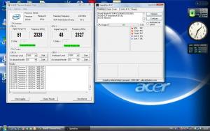

Amund_ Skrevet 28. mars 2007 Forfatter Skrevet 28. mars 2007 Takk for alle innspill Har ingen temperaturmåler i bios. Temperaturene jeg har vist til er kjerne-temperaturene (Se vedlagt screenshot). Hvis det er wizard som viser korrekt temperatur, bør jeg da være bekymret? Den trekker seg opp mot 60 grader C under belastning.
Gjest Slettet+6132 Skrevet 28. mars 2007 Skrevet 28. mars 2007 Har ingen temperaturmåler i bios. Temperaturene jeg har vist til er kjerne-temperaturene (Se vedlagt screenshot). Hvis det er wizard som viser korrekt temperatur, bør jeg da være bekymret? Den trekker seg opp mot 60 grader C under belastning. 8256354[/snapback] Du har ingen grunn til å bekymre deg.. Det er tross alt snakk om en laptop med særdeles begrenset form for kjøling Disse CPU'ene er konstruert for loadtemps på opp mot 100grader.

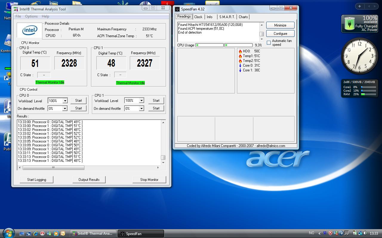

Amund_ Skrevet 28. mars 2007 Forfatter Skrevet 28. mars 2007 Ok, installerte Intel Thermal Analysis Tool, og det ser ut som om det var Wizarden som viste riktig temp. Etter at jeg installerte Intel-programmet fant Speedfan 2 nye temperaturer som stemmer overens med de to andre programmene... Noen som har et anslag på hvor høy temperatur jeg ville hatt med den opprinnelige T5500? Noe høyere temperatur er vel prisen man må betale for mer futt i snekka... Brukte en kjølepasta med termisk konduktivitet K> 7,5W/mK, finnes det bedre kjølepastaer med høyere konduktivitet?
