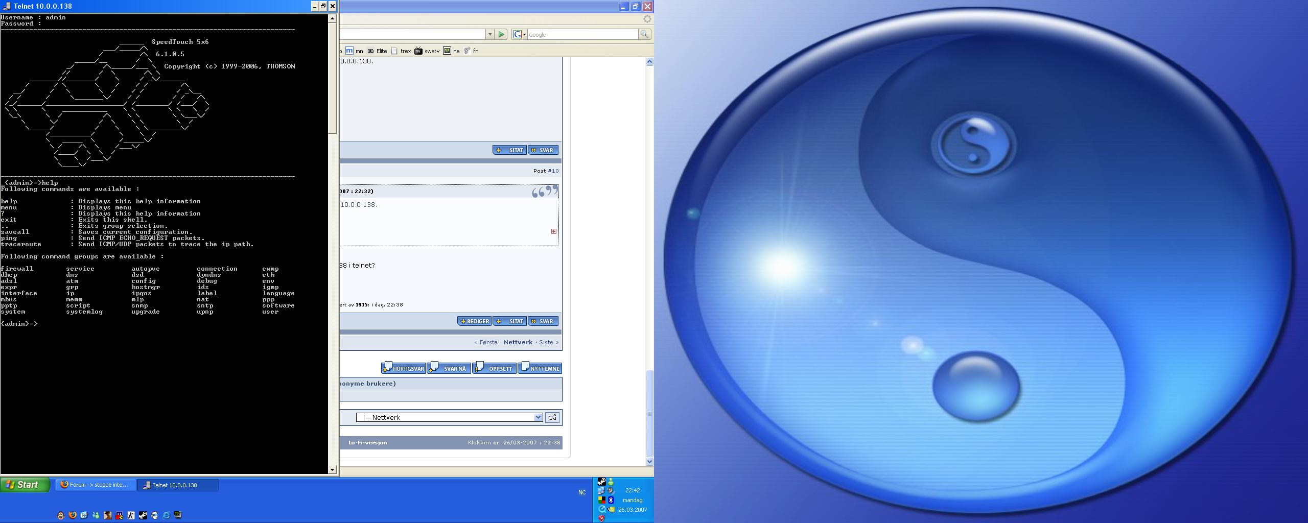

cmd?
Start -> Kjør -> telnet 10.0.0.138.
Eller last ned PuTTY.
8244830[/snapback]
skal jeg skrive 10.0.0.138 i telnet?
edit skjønte det nå.
