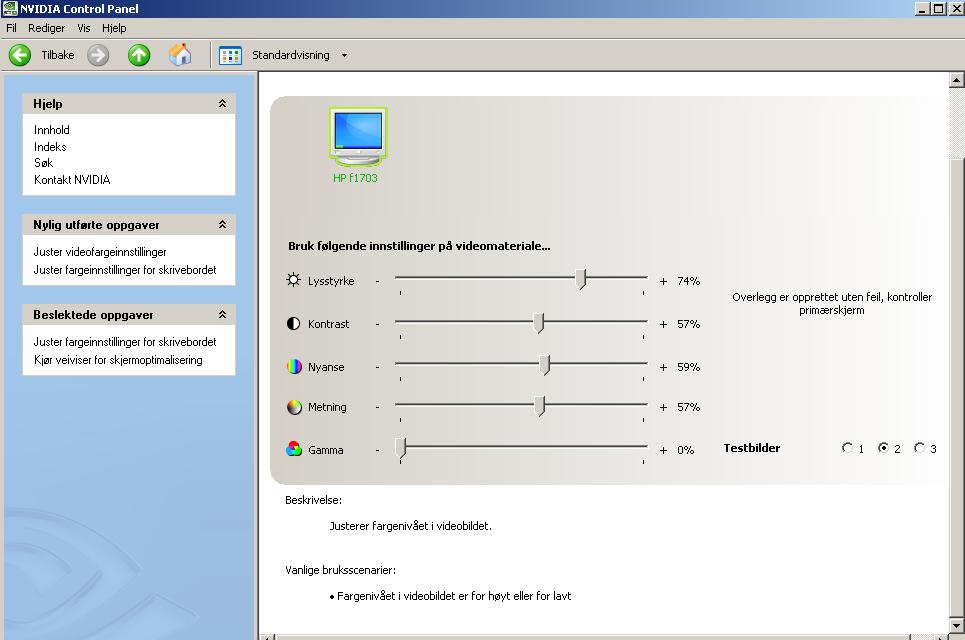

shabador Skrevet 27. mars 2007 Skrevet 27. mars 2007 Beste codec-pakken i mine øyner er ffdshow. Men jeg tror ikke det er det som er problemet ditt. Har du sjekket i verktøyene til skjermkortet ditt, etter farge-instillinger for video/overlay?

Mats1988 Skrevet 27. mars 2007 Forfatter Skrevet 27. mars 2007 Har du sjekket i verktøyene til skjermkortet ditt, etter farge-instillinger for video/overlay? 8247288[/snapback] Vet du om det finnes noen måte, slik at windows kan gjøre dette automatisk slik at det blir best mulig bilde? Fikk opp en slik meny, men nesten umulig å skaffe perfekt bilde, så hadde vært kjekt med noen hjelpemidler, evt programmer som gjør dette bra.
JohndoeMAKT Skrevet 27. mars 2007 Skrevet 27. mars 2007 https://www.diskusjon.no/index.php?showtopic=732053 Som nevnt over er ffdshow IMO ganske overlegent alle disse pakkene bestående av fristtstående filtre. Om du i stedet for VLC vil bruke en god avspiller ( ) vil jeg anbefale Mediaplayer Classic (MPC) hvor du endrer renderer ved å trykke o->Playback->Output, og f.eks velge VRM9 Renderless.
Mats1988 Skrevet 27. mars 2007 Forfatter Skrevet 27. mars 2007 (endret) Leste hva som stod i den andre tråden, prøvde med VLC og gjøre det som skulle funke, men nei, filmen ble lysere, men nå er den lilla. Lastet ned Mediaplayer classic, men fortsatt lilla. skal jeg gjøre "o->Playback->Output, og f.eks velge VRM9 Renderless." mens en film kjører eller uten, har prøvd begge, men uten hell. Endret 27. mars 2007 av Thorsø
JohndoeMAKT Skrevet 27. mars 2007 Skrevet 27. mars 2007 Du skal sette renderer til VRM9 Renderless, restarte MPC og åpne fila på nytt. EDIT: At bildet er lilla kan jo tyde på at du har et dårlig dekodingsfilter installert. Du kan bruke gspot (forklaring her) eller MPC (høyreklikk på bildet, filters) for å finne ut hva som dekoder fila hos deg.
Mats1988 Skrevet 27. mars 2007 Forfatter Skrevet 27. mars 2007 Du skal sette renderer til VRM9 Renderless, restarte MPC og åpne fila på nytt. EDIT: At bildet er lilla kan jo tyde på at du har et dårlig dekodingsfilter installert. Du kan bruke gspot (forklaring her) eller MPC (høyreklikk på bildet, filters) for å finne ut hva som dekoder fila hos deg. 8250668[/snapback] Da sier jeg hjertelig takk for hjelpen, har fin farge på filmene mine nå
