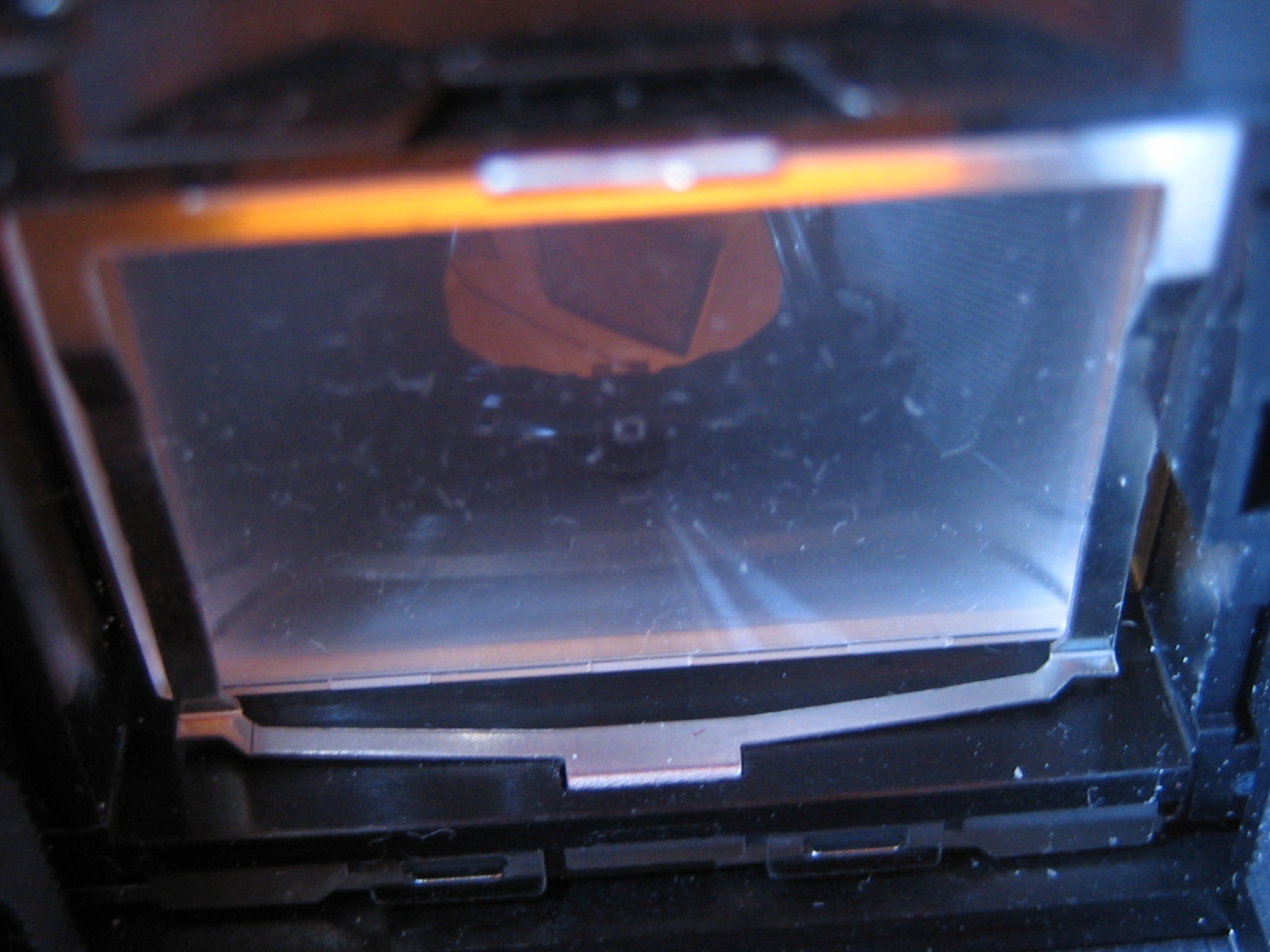

Ingolfzp Skrevet 22. mars 2007 Forfatter Skrevet 22. mars 2007 Jeg fikk rense-settet i dag (veldig rask levering!) Etter å ha gått over CCD flere ganger (testet - renset - testet - renset osv.) er all "dritten" nå borte fra CCDen. Jeg tok også å klipte til en liten bit av "filten" som fulgte med i pakken og linnet rundt og tapet fast på en q-tips - for å fjerne dritt på Mattskiven. Nå er det tilnærmet støv/dritt -fritt der også! Konklusjon: jeg sparer 800,- + porto på å sende inn kamera til service for å rense CCD + bytte mattskive :o) Jeg har også lest litt rundt på nettet om at EOS 400D kan være litt "ekkel" med tanke på at det er en egen "vegg" som rister vekk støvet foran CCDen - men denne SER UT til å fungere som tidligere. Jeg kan ihvertfall ikke høre noe forskjell i lyden den lager når jeg slår av/på kamera.
parleur Skrevet 22. mars 2007 Skrevet 22. mars 2007 Samme som jeg er plaget av! Vet ikke helt om jeg skal åpne disse "platene" det er snakk om. Dårlig gjort av Canon, når "anti-dust" greierne ikke virker her!
Ingolfzp Skrevet 22. mars 2007 Forfatter Skrevet 22. mars 2007 Samme som jeg er plaget av! Vet ikke helt om jeg skal åpne disse "platene" det er snakk om. Dårlig gjort av Canon, når "anti-dust" greierne ikke virker her! Hvilket kamera har du? På bildet så det ikke helt likt ut som mitt.

M4 Skrevet 22. juli 2007 Skrevet 22. juli 2007 Ser at tråden har ligget inaktiv en stund, men jeg svarer likevel: Har prøvd denne sprayboksen, med bedrøvelig resultat. Det er greit å rengjøre linsene med slik trykkluft, men å blåse inn i selve kameraet er ikke å anbefale! Temaet med at man fryser mekanikken og tilfører fuktighet har vært nevnt. Men da jeg blåste inn i huset ble det en masse tritt på registreringsbrikken og ikke minst på mattskiven. Følte meg skikkelig lurt, så ikke gjør den samme feilen. Nå blir det enten en tur til forhandler, eller om jeg tør å gjøre det selv... Har også lest litt rundt nå som heg "havna i uløkka...", og de fleste anbefaler å ikke bruke slik trykkluft inn i optikken. Til det bør man bruke en gummibelg/ballongsak.
