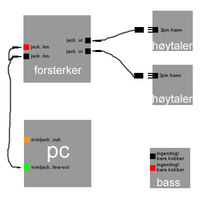

Fra før har jeg:
Forsterker med 2 jack utganger (+2 ødelagte utganger).
2 høytalere med 3 pinner som utgang koblet til forsterkeren.
Det er egentlig et musikkanlegg til instrumenter tror jeg.
Forsterkeren er koblet til line-out på pc'en. Det er også en egen utgang til bass på hovedkortet (minijack).
Så vil jeg ha en 15" basshøtaler også (egentlig til bil). Den skal ha rød+svart kobbertråd inn i seg. Men hvor kan jeg plugge i den? Jeg prøvde med en ledning fra et gammelt headset ut fra bassutgangen på hovedkortet og til høytaleren, men det gikk ikke. Det kan jo være pga tykkelsen. :shrug:
Ellers tenkte jeg på kjøpe en ledning med jack i den ene enden og 2x hun jack i den andre og en annen ledning med jack til rød+svart kobbertråd og sette dette i forsterkeren. Men finnes det sånne ledninger? De ledningene jeg bruker fra forsterker til høytalere nå, har svart, grønn og hvit ledning i en kobberstrømpe i seg. De ender i en tykk greie med tre hull. (edit: fant ut de heter 3-pin XLR3).
Er ikke så greit å forklare alt dette så her er en tegning av slik ting er nå:

Takk for svar! Har ikke internett hjemme så har ikke fått svart før nå. Jeg får bilforsterkeren i hus nå snart, så skal hjem å kikke på den. Og skjekke hvor mange watt høytaleren trenger. Og skjekke om det går an å seriekoble (eller no) de 2 høytalerene som er i drift. Da blir det en ledig plass i den forsterkeren jeg har nå. :) Bare jeg ikke svir den.
