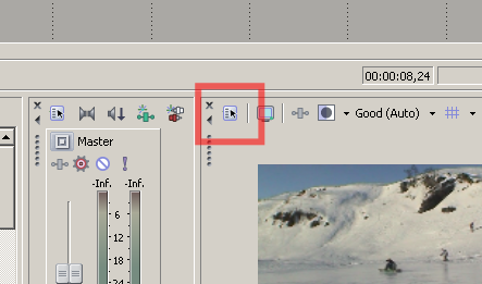

Torbjørn T. Skrevet 16. mars 2007 Skrevet 16. mars 2007 Videoen din er korkje PAL eller NTSC. Du kan endre framerate og oppløysning for prosjektet til det same som videoen din er. Det gjer du ved å klikke på denne, om eg hugser rett:
