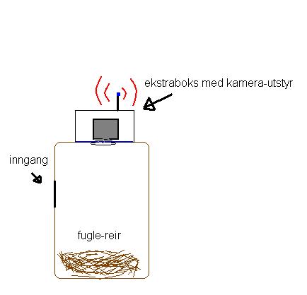

vil ha noko slikt som dette: Fuglekasse
Edit: snekra i hop eit illustrerande(dog ikkje særleg forseg-gjort) bilde i paint:
Endret av turnipkongen
