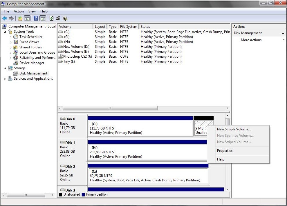

valentino Skrevet 13. mars 2007 Skrevet 13. mars 2007 Hvorfor bruker du ikke den innebygde diskbehandeler i vista? Høyreklikk på "computer", velg "Manage" Velg "disk management" fra menyen til venstre. Deretter høyreklikker du på den disken som er "unallocated" og velger "new simple volume". Du kan lage flere partisjoner på samme disken med dette programmet.

aeinstein Skrevet 13. mars 2007 Forfatter Skrevet 13. mars 2007 Quoter meg selv jeg: "Har prøvd diskmanager." Men jeg fant Acronis jeg også Det ser ut til å funke fett ja Jeg klarer å lage partisjoner med diskmanager men ikke minske vista sin. Det var problemet. Dårlig emnelinje...
