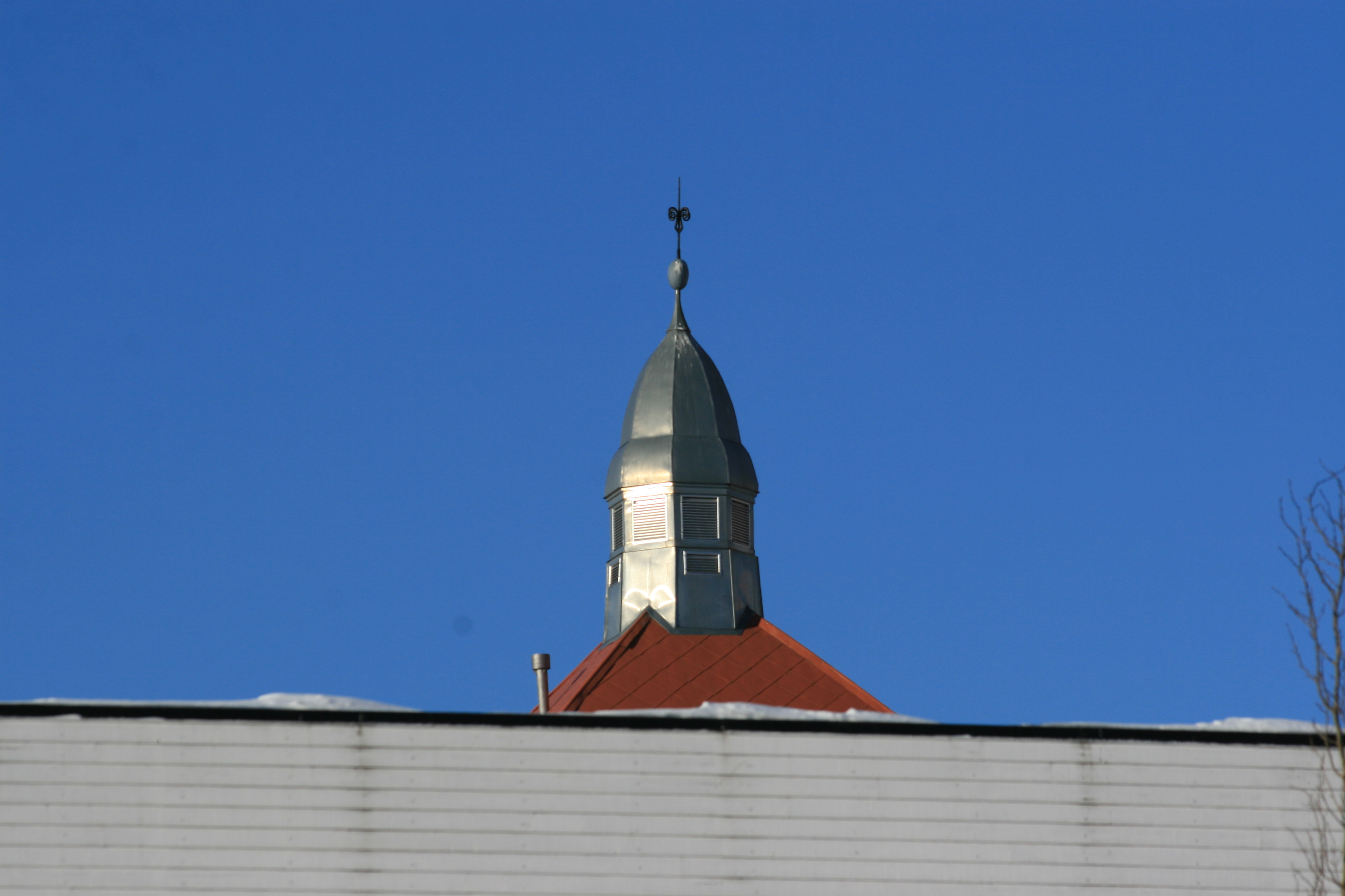

På bilder med min (ganske nye) Canon 30D opptrer en flekk litt til venstre for og nedenfor midten, se vedlagte bilde. Jeg bruker Canon linser - 17-85 og 70-300 IS, og det samme skjer på begge. Jeg har blåst på CMOSen (er det ikke det den heter?) og klarer ikke å se noen flekk der.
Noen forslag til årsak og løsning?
Siden dette forekommer på begge objektivene dine er det støv på sensoren.
Siden det ikke går å blåse det av må du nok til med å rense sensoren.
Dette står godt forklart i diverse andre tråder.
Flekken er helt typisk for støv. Jeg kan se 10-15 svakere flekker også.
Ta to bilder som er helt ute av fokus mot en jevn overflate, et bilde på største blenderåpning og et på minste blenderåpning. Så kjører du autokontrast i et bildebehandlingsprogram. Flekkene skal bli helt tydelig på minste blenderåpning og stort sett usynlige på største blenderåpning hvis det er støv.
Søk på forumet siden det finnes veldig mange tråder om rensing.
Det er nesten helt sikkert støv ell.
Å blåse på sensoren er ikke så lurt (selv om jeg tidvis gjør det selv), siden pusten din er full av fuktighet. Det kan i noen tilfeller gjøre ting værre. Eneklte ting sitter så godt fast på sensoren at du må til med en våtrens, men prøv med en klysterpumpe (fås på apotek) eller en sensor brush.
