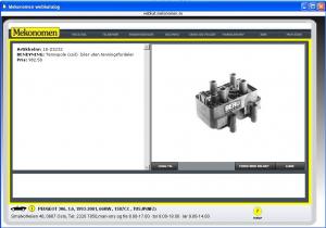

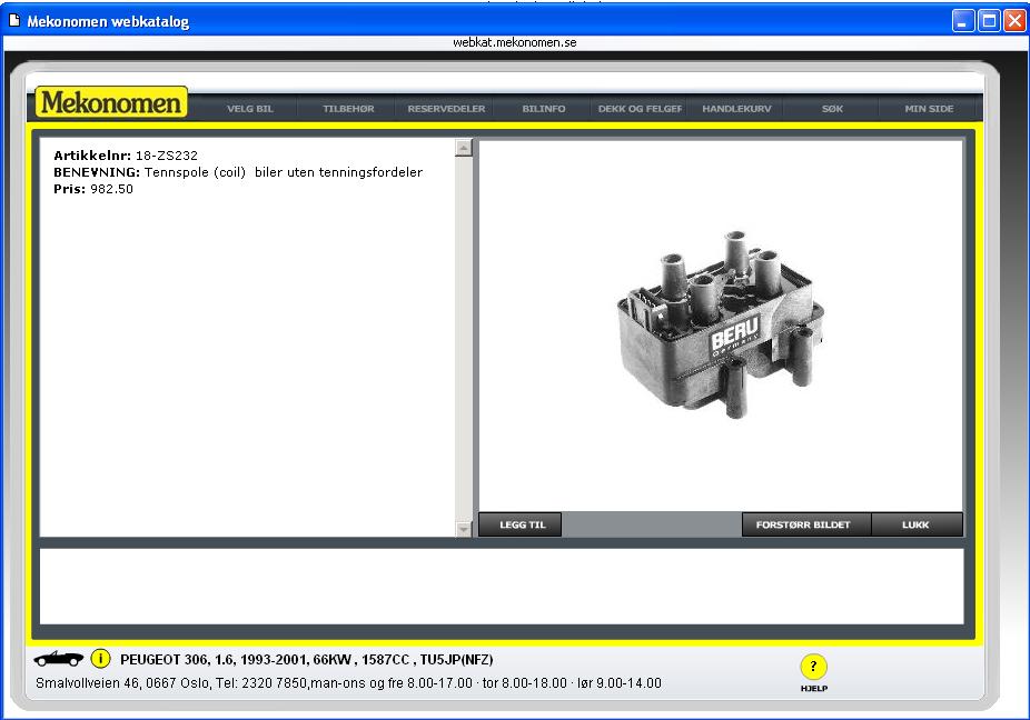

xcyber Skrevet 2. april 2007 Forfatter Skrevet 2. april 2007 Fikk en nabo som er tidligere bilmekanikker til å se på bilen og han mente at det IKKE var startmotoren eller sikringsboksen men kanskje coilen (det er ikke tenningsfordeler på denne bilen).. ser at den er byttet tidligere også da merket som er der nå ikke var bosh som vistnok skal være orginal.. Grunnen til at han ikke trodde det var sikringsboksen var at den så tørr og fin ut.. og de som har hatt problemer med sikringsboksene var fordi det har kommet vann inni. Grunnen til at han sa det ikke var startmotoren var at da ville ikke bilen stoppen når jeg kjørte fordi startmotoren trengs bare når man skal starte bilen! så.. jeg lurer på om jeg skal bytte coilen på den da? eller hva tror dere? koster litt under 1000 kroner på mekanomen (artikkelnr: 18-ZS232) jordingsfeil på motoren trodde han heller det ikke var for da ville han sett gnister slått ut sa han.. (selvfølgelig skjedde det ingen ting galt når vi prøvekjørte bilen i går! det er jo bare sånn typisk at bilen slokner når jeg kjører alene).. En annen ting jeg lurer på.. hva heter den kabelen som verksteder bruker til å lese av feilkoder på biler? (peugeot 306, 98 mod, 1,6l) Er det ODB2 kabel? eller er det bare for nyere biler Naboen har ett program på pc`n for å lese ut slike koder men mangla kabel..

xcyber Skrevet 3. april 2007 Forfatter Skrevet 3. april 2007 det er bensinmotor ja.. noen sier ditt og andre sier datt? starter, coil sikringsboks.. at bilen stopper plutselig når man kjører har vel ikke noe med starteren å gjøre? sikringsboksen ser fin ut.. her er ett bilde av den coilen som sitter i bilen
