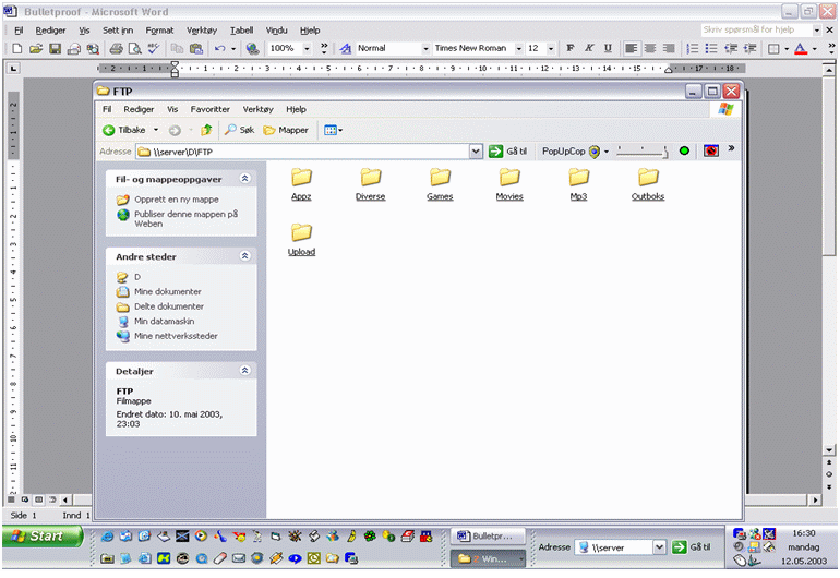

Jeg har nå prøvd og se om jeg kan få ordnet meg en FTP server på min Pc og det jeg lurer på hvordan jeg skal få ordnet kontoene og om jeg skal lage en mappe i c: hd`en som heter FTPROOT eller.... og hvordan jeg skal få til så at det står \\server\F\FTP i den mappen jeg skal dele ut?
Nå blander du fildeling i Windows med ftp. To forskjellige ting selv om det i nettverksadressen "\\server\F\FTP" står ftp så er det bare navnet på en mappe som brukeren deler. Trenger ikke ha noe med ftp som sådann å gjøre. Foreslår at du fokuser på enten ftp eller windows fildeling. I allefall at du tar opp de to separet.
