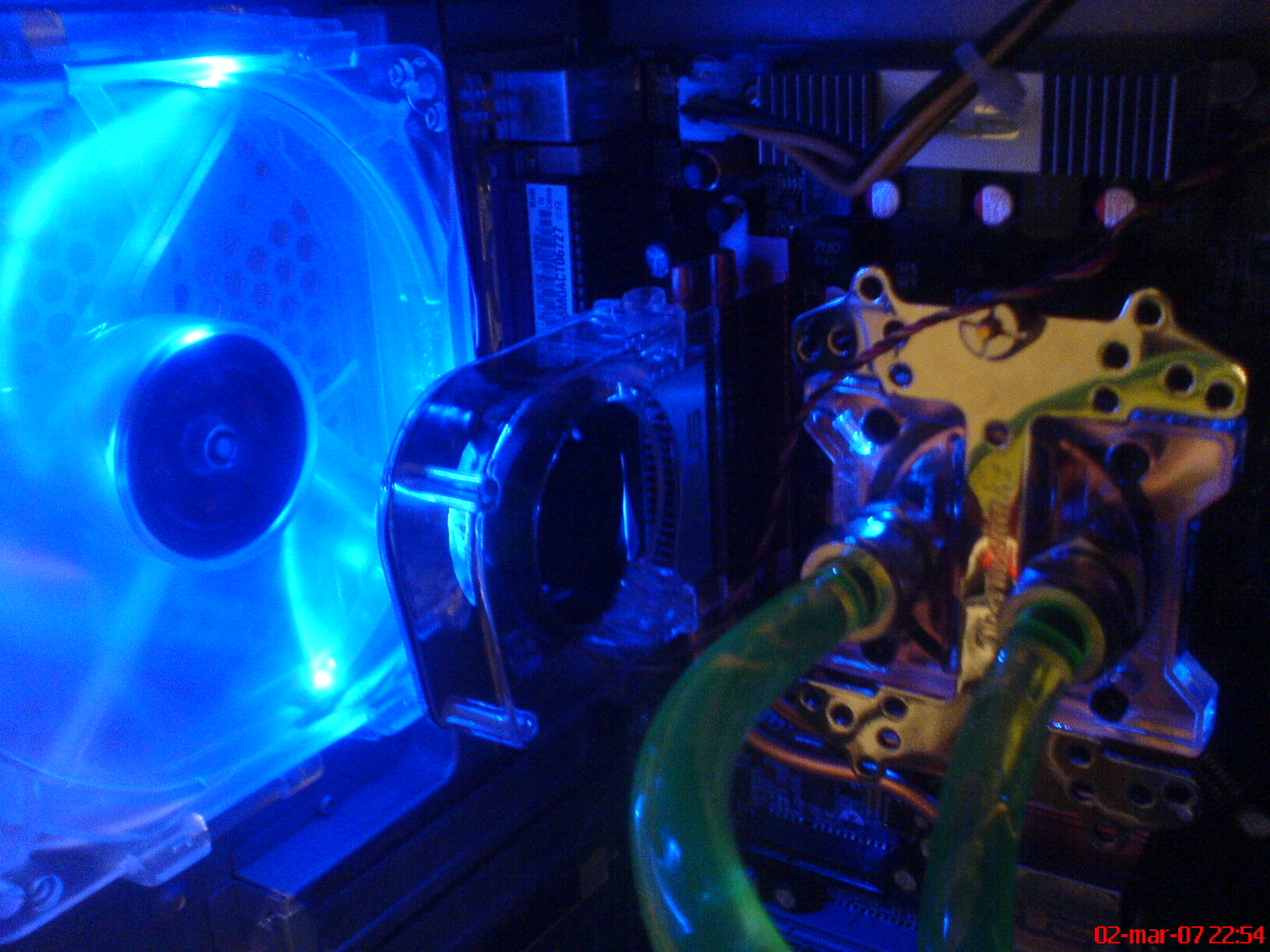

har du det med passiv kjøling og heatpipes? Hvis du ikke allerede har gjort dette anbefaler jeg at du setter på den vifta som fulgte med... Da ligger min på rundt 40 grader under full load (occt test)
Hvor setter jeg den da? Og hvor er den vifta? Så ikke noen vifte som fulgte med jeg bortsett fra den CPU Cooling greia.
En plastikk sak med svart vifte inni... Monteres på den ribba ved siden av cpu (den øverste delen av heatpipsa...)
Edit: Har du utgaven med heatpipe?
Endret av Kuldesjokk
Jepp. Ser sånn ut. Men det ser ut som at den skal monteres mot CPU Kjølern? Tja, det stemmer sikkert det, men blir det noe kjøling til Hovedkortet det da?
Jepp. Da skjønte jeg det. Men hva kjøler den egentlig? Og kan jeg bruke denne selv om jeg har en CPU Kjøler i tillegg? Har en Tuniq 120 Ultra Silent CPU Cooler. Kan jeg bruke den Vifta som følger med Hovedkortet selv om jeg har den CPU Kjølern?
Må nesten bare teste og se... Den vifta gjør chipset/hk kaldere... Hvis det blir varmere tar du den av igjen (kan skje siden du har luftkjøler..)
Edit: Hvis du stusser litt... Du må IKKE ta av cpu kjølern... Denne skal være en "tilegs dings"
Ok. Takk for hjælpa. Skal se hva jeg finner på. Hovedkortet er for øyeblikket på 39 grader, så det er ikke så farlig akkurat nå. Får se hva jeg finner på i morra. Lar maskina stå over natta og lar den skanna for Virus som vanlig. Tviler på at maskina klikker av den grunn.
Nei du ser den lille vifta på den ribba helt venstre i bilde? Den bare klipses på kjøleribba som er der... Står grundig forklart i manualen. Så enkelt at det kan gjøres mens maskinen står på... Men ville ikke gjort det :tease: Muligens statisk elektrisitet...
Ok. For det ser ut som at du ikke kan sette på vifta på sia. Du må på en måte bikke den bakover på hovedkortet ser det ut som, om du skjønner. Og om det er tilfelle blir det et sant hælvete for da MÅ jeg ta ut hovedkortet og ta av CPU Kjølern.
Ok. Skal se hva jeg finner på i morra. gidder ikke å stresse med det nå.
Satt bare å så i manualen for installeringa av Kjøleren å der stod det at man måtte ha den bøyd framover og bøye den bakover. Man kunne ikke bøye den til sia, stod det visst nok om. Jaja får se hvordan det går. Takk for hjælpa.
