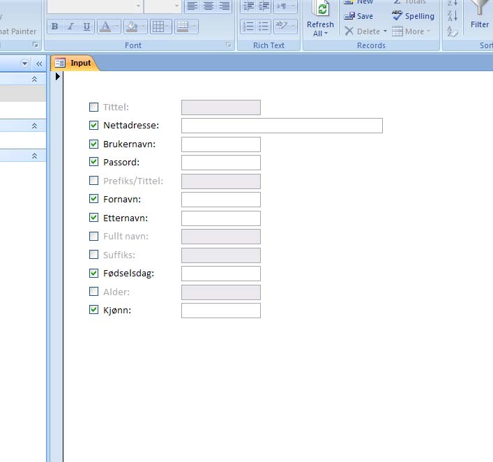

MiSP Skrevet 28. februar 2007 Skrevet 28. februar 2007 (endret) Jeg skal lage en form som er slik at jeg har checkboxes foran hvert valg, og vil da at jeg må krysse av checkboxene for å aktivere feltene. Hvis feltene er deaktivert, skal de være tomme. Er det noen som vet hvordan jeg gjør dette? Se screenshot under: Jeg har funnet funksjonen for å endre om et felt er aktivt eller ikke (SetProperty). Jeg kjører denne på On Click, og har lagt til to linjer - en for å aktivere feltet, og en for å deaktivere. Nå skal jeg legge til conditions på disse to, men jeg aner ikke hvordan jeg sjekker om checkboxen selv er aktivert eller deaktivert. Er dette i det hele tatt riktig måte å gjøre det på? Si ifra hvis jeg er helt på jordet. Edit: Hvis noen lurer på hva i det hele tatt det er jeg driver med, så kan jeg godt forklare det. Endret 28. februar 2007 av MiSP
