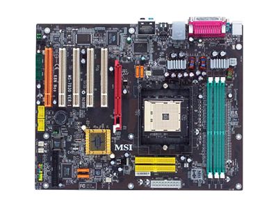

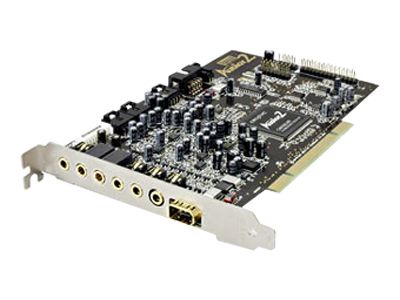

Gunn@r Skrevet 1. mars 2007 Forfatter Skrevet 1. mars 2007 Hovedkortet mitt er et: MSI K8N NEO Platinum,nForce3 250Gb, ATX Socket-754,SATA,GbLAN,Firewire,DDR,AGP8x Lydkortet er et Creative SB Audigy 2 PCI Lydkort m/1394,THX, DD EX6.1, Bulk Det blir jo lydkortet jeg vil bruke, da jeg antar man får bedre lyd med denne enn med det integrerte på hovedkortet! Legger med et bilde av HKet og lydkortet...
tvolsen Skrevet 1. mars 2007 Skrevet 1. mars 2007 Hovedkortet mitt er et: MSI K8N NEO Platinum,nForce3 250Gb, ATX Socket-754,SATA,GbLAN,Firewire,DDR,AGP8x Lydkortet er et Creative SB Audigy 2 PCI Lydkort m/1394,THX, DD EX6.1, Bulk Det blir jo lydkortet jeg vil bruke, da jeg antar man får bedre lyd med denne enn med det integrerte på hovedkortet! Legger med et bilde av HKet og lydkortet... 8051615[/snapback] Trenger også å vite hva slags inngang du har på forsterkeren...

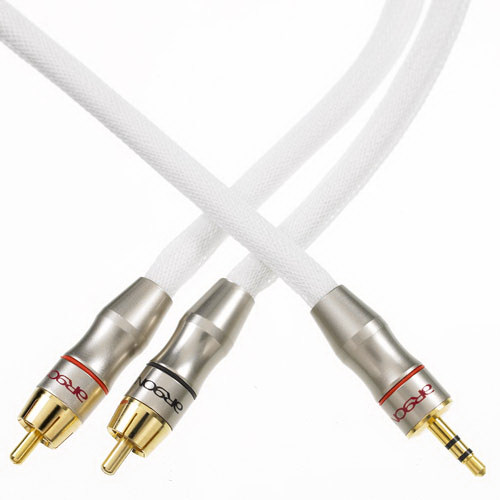

Gunn@r Skrevet 1. mars 2007 Forfatter Skrevet 1. mars 2007 Har fått høre av en kamerat at denne kabelen ska passe... Hva sier dere? Viss man tar utgangspunktet i "PC-enden"...
C₈H₁₀N₄O₂ Skrevet 1. mars 2007 Skrevet 1. mars 2007 Joa, skal gå med en stereojack (grønn) til phonojack (rød og hvit)-adapter. Sprøsmålet er om det er det som er best. Jackene er analoge, mens SPDIF, som er grundig dokumentert over, er digitale. Har du digital inngang på forsterkeren (eller CD-spilleren) er det best å gå digitalt fra PCen til stereoen. Da vil den digitale lyden konverteres til analog i stereoen. I så tilfelle spiller det i teorien ingen rolle hva slags lydkort du bruker, så lenge det ikke bruker AC'97-kodeken (som skal gi dårligere digital ut, det er noe med nedsamplig og blabla, men det der kan ikke jeg noe om) Har du ikke digital inngang på stereoen så må du bruke de analoge utgangene på PCen. Da bruker du adapteret jeg nevnte over og plugger stereojacken (grønn) i PCen, og phonokontaktene (rød og hvit) i for eksempel aux eller video på forsterkeren. Det er her at lydkortet kommer inn. Jo bedre lydkort, jo bedre digital til analog-kovertering (generelt sett). Legg merke til at digital til analog (DAC)-konverteringen ikke nødvendigvis må foregå inne i forsterkeren hvis du går digital fra PCen. Her kan det også være CD-spilleren som gjør jobben. I min Harman/Kardon HD970 er det for eksempel innebygget DAC og dermed gir det bedre kvalitet enn å koble til forsterkeren analogt fra PCen.
