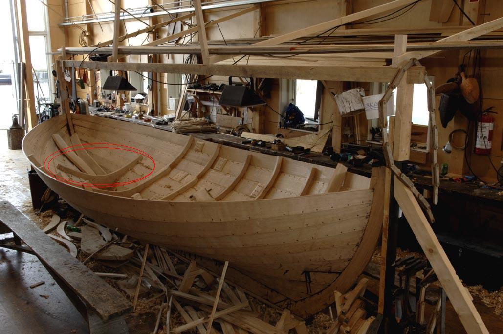

El Netzor Skrevet 19. mars 2007 Forfatter Skrevet 19. mars 2007 (endret) Da har jeg tittet litt rundt på bilder og søkt på wikipedia om klinking. Er min konklusjon riktig da? 1. Lager man kjølen og stevnene 2. Man setter inn slike greier som jeg ikke har navnet på men se bilde under. 3. Man setter opp bordene (skroget) 4. Man setter i spantene så båten blir sterk 5. Man lakker å nyter arbeidet :!: Er dette riktig? Tar meg muligens bort dit en tur for og titte på båten igjenn, det som er det dummeste er at den ikke er spiss i begge ender. Vil derfor ikke bruke den tror jeg men vil se på "oppbyggingen". Og visst noen vet om en slik plan for 14 - 18 fot trebåt som ikke er bredere enn 1,5m helst så si ifra! EDIT: OIOI! Glemte visst bildet :!: Endret 19. mars 2007 av El Netzor
Sinten Skrevet 20. mars 2007 Skrevet 20. mars 2007 (endret) Den greia du har sett ring rundt på bilete er så vidt eg kan sjå berre eit litt kraftig spant som sansynlegvis har blitt satt inn samtidig som dei andre spanta. Elles ser lista di rett ut, men no har ikkje eg så voldsomt mykje peiling på dette. Meinar også at båtbyggarar set opp ein slags rigg Når dei kler kjøl og stevn med bord. Sjå på bileta på denne sida så forstår du kva eg meiner. Å bygje ein båt med klinka bordgongar vil nok verte utrulig mykje arbeid uansett alder. Kan jo hende du må dampe borda for at dei skal få den rette fasongen, har du i såfall plass og utstyr til dette? Er klar over at eg kan virke som ein gledesdrepar no , men dette er ting du bør tenkje over. Og 5000 må du nok garantert ut med... Men har du vore inn på www.baatplassen.no ? Litt stygt av meg å "annonsere" for eit anna forum kanskje , men (No offens ) trur faktisk det er fleire som kan hjelpe deg der Lagt til: Elles kan du jo alltids restaurere ein gamal båt. Kan vere minst like lærerikt det. Då kan du jo prøve deg på å lage spant, klinke og den slags. Trur det er mykje meir overkommelig. Dessutan er det fult av gamle trebåtar der ute som trengst å bli redda Endret 20. mars 2007 av sinten
