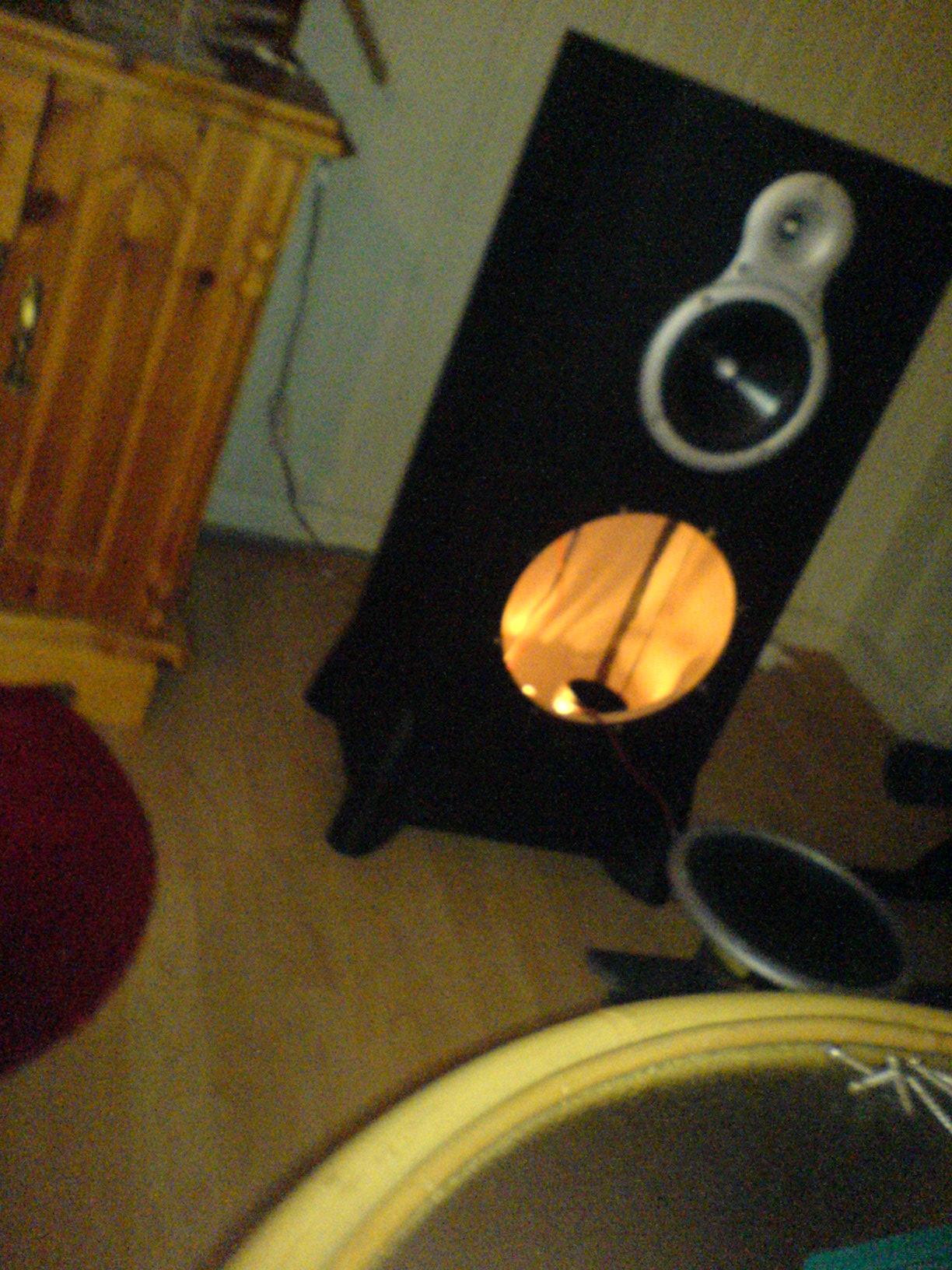

Brian Skrevet 25. februar 2007 Forfatter Skrevet 25. februar 2007 (endret) Ah, takk. Blei bedre nå. Edit: siden det høres ut som om du har litt peiling så har jeg et spørsmål til ang høyttalerne min hjemme. Du finner de under "min hifi" i signaturen. Det som skjer er hvis jeg spiller høyt på sanger med litt bass på så begynner basselementene å bunne rimelig fort. Elementene er ute av kontrol med en gang bare ved middels høyt volum. Synes dette er rart siden jeg har en såpass kraftig forsterker. I tillegg blinker det et gult/oransj lys ut av bassportene når det er værst, men da skrur jeg alltid ned fordi jeg er redd noe går i stykker. Det virker også som forsterkeren går tom for krefter siden jeg uten problemer kan skru 3/4 på volumkontrollen, noe som ved normal musikk hadde tatt livet av hørselen for lenge siden. Endret 25. februar 2007 av Brian_N
Skagen Skrevet 25. februar 2007 Skrevet 25. februar 2007 Det der var særdeles merkelig. Men siden du sier det lyser (!) gult/oransje ut av reflexportene lurer jeg på om det er spolene i basselementene som blir så varme at de faktisk gløder og avgir lys, omtrent slik som glødende metall. Men da ville jeg tro at spolene skulle vært brent/smeltet i stykker og at du da skulle hatt 2 stk. sprengte høyttalere. Det er vel ikke noe LED-lys eller annet som kan avgi lys inni der? Kanskje det er noe i delefilteret eller den øvrige elektronikken inni høyttaleren som blir glødende varm? Du har vel ikke mulighet for å åpne høyttalerne og ta en titt inni? Det beste hadde vel vært å spilt musikk til de avgir det mystiske lyset mens de er åpne slik at du kan lokalisere lyskilden. Dersom du ikke hører noen andre ulyder fra annet enn basselementene vil jeg tro at forsterkeren er i beste helse, og at det ikke er den som er 'synderen'. Men når sant skal sies er det de lavere frekvensene som er de tyngste å drive for en forsterker, fordi det er basselementene som er størst (i membran-areal) samt at det er disse membranene som skal flytte største volumet med luft.

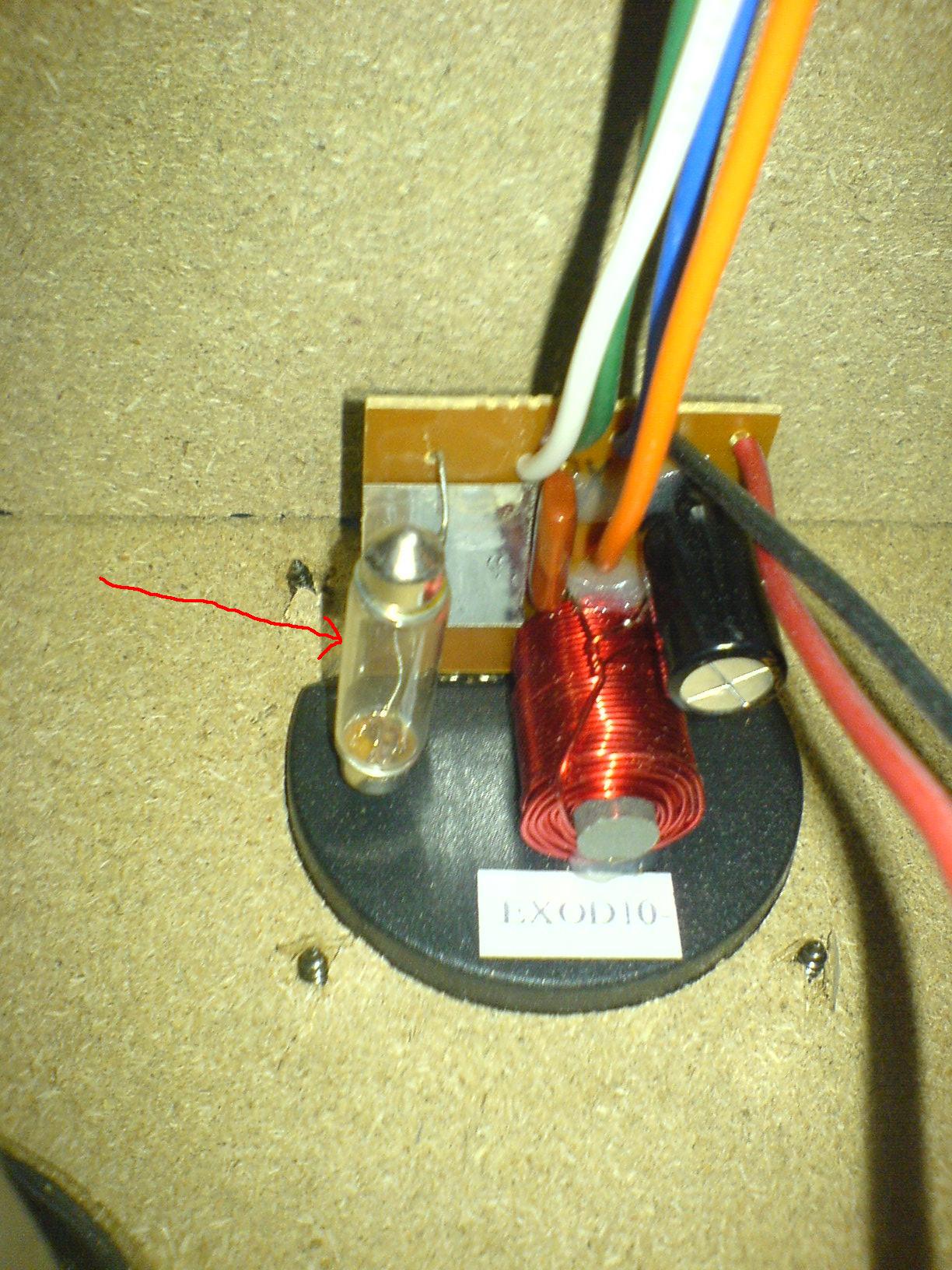

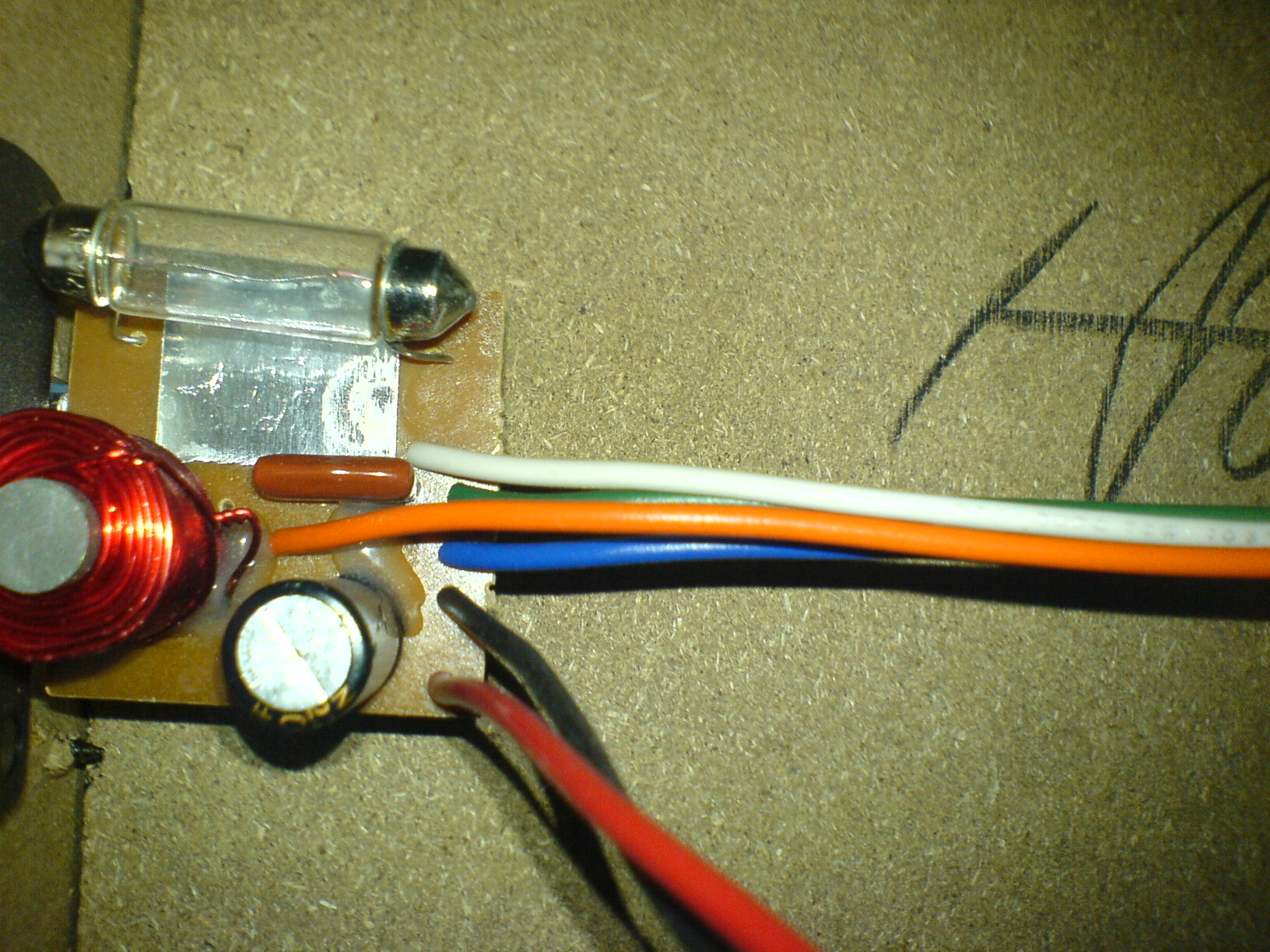

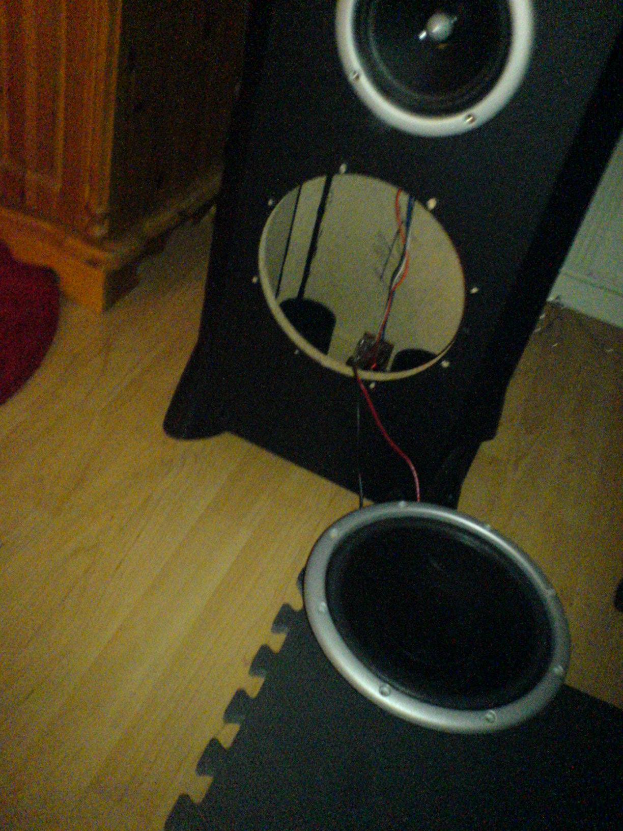

Brian Skrevet 28. februar 2007 Forfatter Skrevet 28. februar 2007 (endret) Da fikk jeg endelig anledning til å teste høyttalerne i dag. Skrudde ut den ene bassen og satte det opp slik under testinga. Så etter dette så viser det seg at det ikke kommer noe lys fra elementet noe som var litt betryggende. Satte igang å spille en sang med litt bass på, og allerede ved ca kl 11 begynte dette lyset og inntreffe. Som du ser av bildet nedenunder så er lyset ganske sterkt allerede her også. Men lyset blir ikke synlig ut av bassportene før ved kl 1 siden lyset først da blir voldsomt nok til at det vises ut av bassportene. Bildet som er tatt nedenunder her er nesten da lyset var på sitt svakeste. Skrudde opp til kl 12 og 1 og da var det nesten blendende sterkt hvitt/svakt gult lys, så jeg skrudde ned igjen. Tok en nærmere titt inni høyttaleren mens den spilte og fant ut at det var noe nedi bunnen som lyste. Brukte blits på bildet så lyset vises ikke så godt akkurat her, men dere ser sikkert antydninger til at den lyser. Fant med dette ut at det var følgende del som lyste: Så dette var det jeg fant ut under testinga. Bare si fra om dere ønsker flere bilder av andre plasser/vinkler eller annen informasjon. Håper inderlig at noen har svar på hva dette er, siden det begrenser bruken av anlegget i stor grad. Jeg vil også være evig takknemmelig hvis dere hadde klart å finne ut av dette, og nesten gitt dusør hvis jeg hadde hatt nok penger til det. Edit: Forsterkeren blir nesten kraftløs også for å si det slik. Det blir aldri noe høyt. Jeg kan skru opp og skru opp uten at volumet stiger noe veldig, iallefall med tanke på forskjell fra vanlige sanger. Ved vanlige sanger har jeg ikke nubbsjans å ha på kl 11 siden det da er så ekstremt høyt, men her har jeg uten problemer på kl 1 uten at det er spesielt høyt. Første gangen jeg merka dette for over et halvår siden så hadde jeg på kl 3 på det meste før jeg ikke torde mer. Så dette er merkelige greier. Endret 28. februar 2007 av Brian_N

Bluum Skrevet 1. mars 2007 Skrevet 1. mars 2007 Har aldri vært borti høyttalere som har løspærere i seg, så jeg aner ikke hva det kan være. Ta konakt med produsenten, de vet garantert hva det er som skjer.
